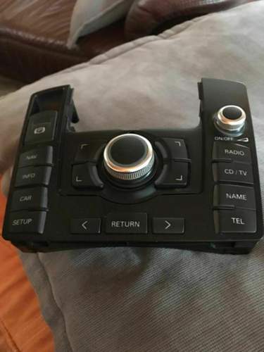

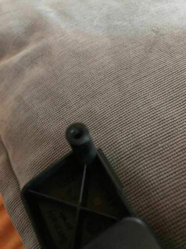

Habe heute das Bedienteil bekommen, wenn man von unten guckt (siehe Bilder, so sieht es aus als wenn es nur reingedrückt wird? Kann man es nicht einfach mit Hebelwerkzeug vorsichtig raushebeln?
Ich wäre über eine bebilderte Darstellung dankbar, anbei noch das Typenschild, kann jemand was dazu sagen?
Nicht das ich den Kram nun auseinander baue und schlussendlich nicht zum Ziel komme :-)
Vielen Dank

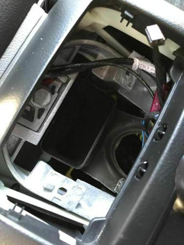

Heute war der große Tag, haben heute die Mittelkonsole demontiert, damit man dann schlussendlich an das Bedienteil heran kommt.
Vorgehensweise, in Stichworten:
1. Hinten das Gitter von der Lüftungsdüse entfernt (einfach einen Schweißdraht gebogen, so konnte man auf beiden Seiten dann das Gitter ganz easy gleichzeitig herausziehen. Dahinter die SW 13 mm Schraube entfernt (Knarre), sodass die Armlehne gelöst werden kann, vorsichtig mit den Steckern vom Zigarettenanzünder, falls vorhanden die Handyvorbereitung abklemmen.
2. An den vorderen Seiten die Leisten entfernen (sitzt nur mit 1 Torx- Schraube fest beidseitig), vorsichtig mit den Klips, sollten mit Kunststoffhebel- Werkzeug entfernt werden. (Gibst bei Amazon günstig oder halt in der Bucht)
Danach die gesichteten Schrauben unter der Leiste entfernen, meine es waren je Seite 2 Schrauben. Es sind noch Schrauben in der Becher-Halterung vorhanden, diese lösen.
3. Jetzt den Aschenbecher auseinander nehmen, sind unter dem Ascher 2 Schrauben vorhanden, danach vorsichtig, die obere Blende entfernen, kniffelig, am besten mit 2 kleine Spannungsprüfer das Kunststoffteil langsam raushebeln. Vorsichtig sein, das keine Nasen abrechen.
4. Danach versuchen die komplette vordere Konsole vorsichtig rauszudrücken, es muss natürlich vorher noch die Aufbewahrungsbox von hinten entfernt sein (wo das Fach mit den Gummimatten befestigt ist).
5. Jetzt wird es spannend: Es sollte jetzt der Faltenbalg (Lederteil von dem Automatiknüppel) gelöst werden, da man von unten jetzt gut rankommt, so kann man die so mit den Fingern rausdrücken. Endlich habt man die gesamte Konsole raus.
Und siehe da, man kommt locker an die Schrauben von dem Bedienteil ran, diese 4 Schrauben lösen.
Lasst Euch Zeit bei der Alu- Blende, da diese mit vielen Klips befestigt ist, sieht wie Alu aus, aber ist schlussendlich nur Kunststoff. Danach sieht man endlich das elend, bei mir hatte anscheinen der Vorgänger Cola verschüttet, diese klebrige Masse hatte die Funktionstasten blockiert....
Nun hätte man natürlich die Konsole noch auseinanderbauen können und sie vernünftig reinigen können.
Aber, ich hatte mir vorab ein anderes Bedienteil mit Garantie geordert, sodass ich mich mit dem Teil nicht mehr aufhalten wollte.
5. Nach anklemmen des neuen Bedienteils (aus der Bucht) , merkte ich gleich das auf einmal das MMI wieder hochlief und man glaubt es nicht, es blieb die Musik an.
Vorsichthalber erst einmal mit VCDS sämtlich Fehler gelöscht. Selbst die RBD (Ringbuchdiagnose) lief ordnungsgemäß durch. Keine Fehler mehr. Da war ich wohl happy, endlich wieder Mucke und NAVI und Alles lief wieder ordnungsgemäß.
6. Jetzt wieder die oben aufgeführte Schritte rückwärts wieder abarbeiten.
Gesamter Aufwand : knapp 100 min
Sicherlich können das die Profis in 20 min, aber da man sowas nur selten macht und Respekt vor solchen Aktionen hat etwas kaputt zu machen, so ist immer Vorsicht geboten.
Anbei noch ein paar Fotos
Sicherlich habe ich noch irgendwas vergessen, aber ich glaube als Anfänger kommt man so wohl zum Ziel.
Habe es nun ja doch ohne die Freundlichen geschafft, da diese Burschen einen bestimmt wieder nackig gemacht hätten. Ich drücke Euch die Damen.
Also, nochmal, es muss doch nicht immer an die LWL sprich RBD liegen, das Bedienteil hat keinen LWL Anschluss !!!
Und war der Übeltäter !!!!!!!
