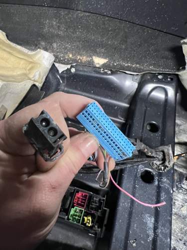

ich bin bzgl. des MMI des unten aufgeführten Audi ratlos.
Ich habe alle zugehörigen Steuergerätestecker durchgemessen - überall liegen 12V an. Sicherungen zuvor natürlich auch alle gecheckt. Per MOST-Prüfschleife alle Steuergeräte gebrückt. Fehler bleibt immer derselbe.
Die Symptome sind:
1. MMI komplett tot, alle anderen SG arbeiten, CD-Wechsler, Navigerät, Bedieneinheiten funktionieren.

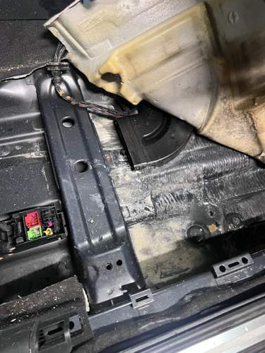

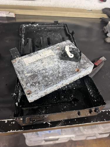

2. leicht feuchte Dämmmate im Kofferraum hinten links. SG liegen im Einbaurahmen aber erhöht und sind trocken
3. Nur bei manchen Steckern leuchtet der MOST-Bus Anschluss, wenn man die Schleife einsteckt.
Die Vermutung liegt nahe, dass das Diagnoseinterface J533 tot sein muss, weil dies doch eigentlich den "Ring"-Ausgang bietet oder liege ich falsch.
Bin für jeden Tip dankbar
PS: Hab nen neuen Motor eingebaut und kann den Ölstand nicht checken ^^
