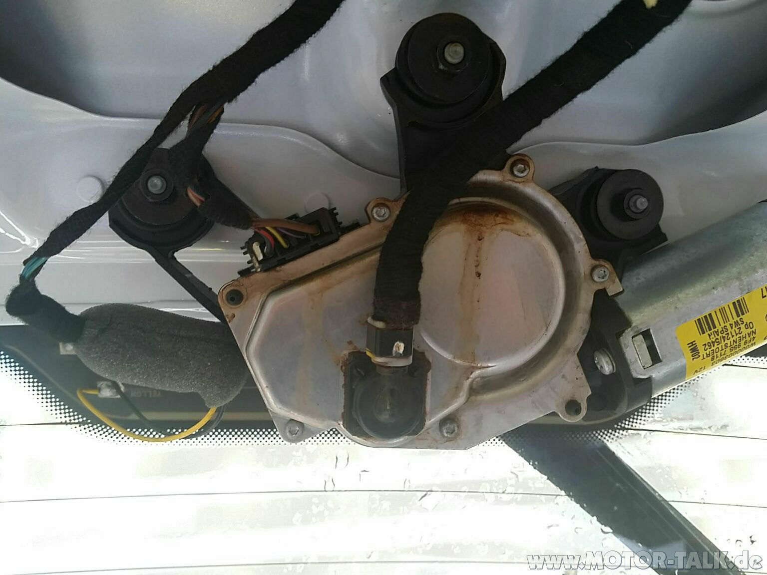

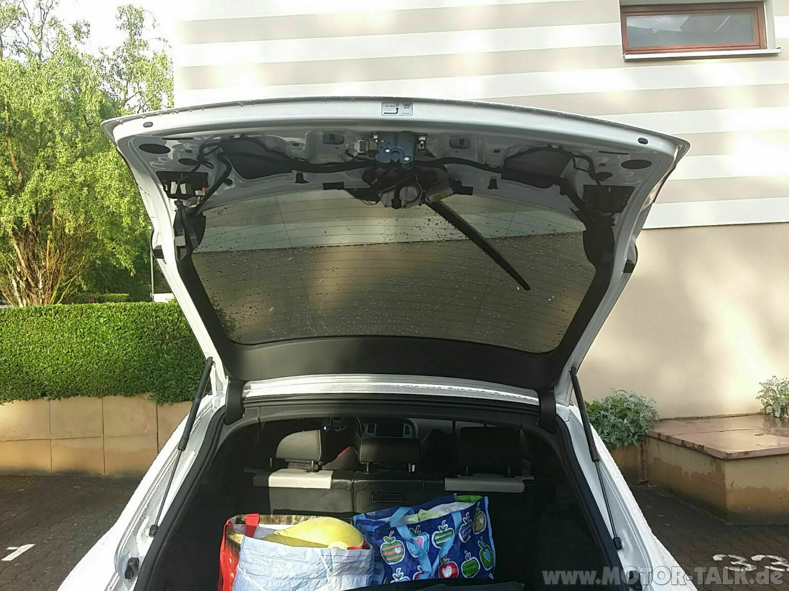

Kann das hier irgendjemand bestätigen, bzw. hat weitere Infos dazu. Mein Heckwischer ist undicht geworden und innen ist Wasser reingelaufen.
http://www.a6-wiki.de/index.php/Heckscheibenwaschanlage_Avant
Das is ja schön und gut. Aber leider geht nirgends hervor, von wann bis wann welche Baujahre betroffen sind. Auch Bilder von vorher und nachher wären irgendwie gut.
Bei mir ist derzeit der Heckscheibenmotor defekt, es ist hierbei schon Wasser beim Motor ausgetreten und ist bis zum Schließkontakt der Heckklappe gelaufen und hat diesen korrodieren lassen.
Wußte nun eben gerne, ob hier schon das Repararturkit verbaut ist oder nicht, weils ich dann bestellen und einbauen lassen werde.
Bei mir sieht es so aus
BJ 11/2007
