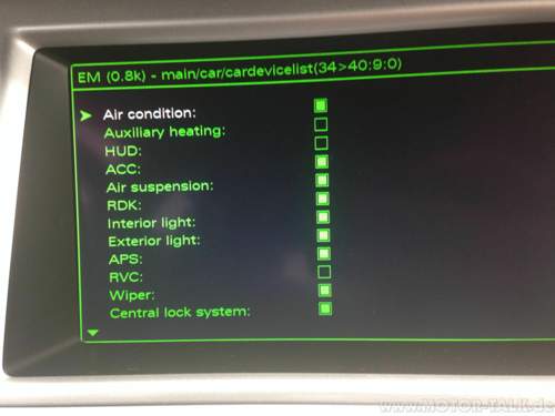

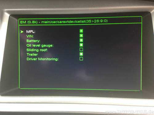

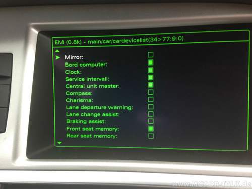

Vllt nicht im Hidden Menu aktiviert? Da sind auch sehr viele Einstellungen für die Klima und Standheizung...

wo genau aktiviere ich es im hiddenmenu...?
Puhh gute Frage wenn du willst kann ich paar Fotos machen von den Einstellung und du kannst sie bei dir vergleichen ob es unterschiede gibt
dit wäre ein highlicht...!!!
Hab mal jetzt paar Bilder gemacht wie es bei mir eingestellt ist im Hidden menu... Frag mal den User 4F-Devil der sollte dich damit sehr gut auskennen;)
