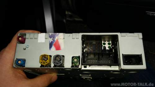

Hab heite mal das Original MMI 3g ausgebaut und da ist mir aufgefallen das am neuen MMI 3G+ eine weitere Anschluß (grün) ist und das einer Buchse eine andere Farbe hat als vorhanden. Jetzt hab ich so ein rosa und das neue hat eine grau buchse wo der rosa Stecker nicht drauf passt.
Wo für ist der grüne Anschluß und kann man den rosa Stecker einfach passent machen?
652
666
Sicher die UMTS Antenne.
nein das ist der Videoeingang für den TV Tuner!
das eine ist ein mmi3g BASIC
das mit dem TV Eingang ein MMI3g+ !
Ok. Und was ist mit der grauen buchse. Kann ich den rosa stecker da anpassen?
