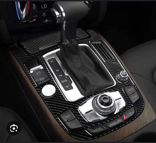

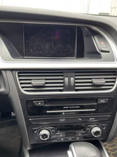

Hallo leute
habe folgendes Problem: Mein MMI funktioniert von einem Tag auf den anderen Komplett nicht mehr.
Display bleibt aus, MMI Main Unit springt nicht an, Bedienelemente beim Schalthebel bleiben dunkel, Bang & Olufsen DSP bleibt aus, Radioeinheit im Kofferraum bleibt aus.
Habe schon sämtliche Sicherungen getestet (und damit meine ich echt alle die über Sicherungskästen erreichbar waren Fahrerseite, Beifahrerseite und Kofferraum rechts hinten) alle OK (rausgezogen und durchgetestet).
VCDS Log und Ringbruchdiagnose habe ich beigefügt als Anhang
Fällt euch da noch irgendwas ein ?
Habe auch schon die Mainunit herausgezogen und eine LWL Brücke drangehängt (um das LWL Signal weiterzuleiten und zu schauen ob eventuell ein Kabelbruch vorhanden ist, kommt alles bis nach hinten an)
einzig die Mainunit selbst gibt kein LWL Signal aus (Alle anderen im Mostbus aber schon)
LWL Brücke probiert an DSP und Radiounit anzuhängen mit der hoffnung das sie anspringen wenigstens aber nichts (glaube aber das wenn die beiden vom Mainunit kein Signal bekommen das sie sich generell nicht einschalten)
Was mich extrem stutzig macht ist dieser Klemme 15 unplausibles Signal fehler.
Gibt es für das MMI System eventuell irgendwo ein Relais ?
Danke schon mal im vorraus

wenn du den DSP und Radio tuner überbrückt hast mit der MOST Brücke , MUSS die unit booten und angehen; wenn nicht , liegt es am navi Rechner
sprich min muss ein start bild kommen; kommt das nicht- bootet sie nicht
bzgl Reparatur diagnose etc hab ich dir per PN geantwortet ^
Nein kommt leider garnichts, nicht mal ein zucken oder wenigstens Lüfter anspringen der jeweiligen Units ...
