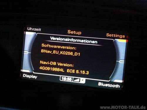

Ich habe mir vor ca. 1 Monat einen A4 8k Avant BJ 2010 gekauft.
Der Händler hatte zu diesem Zeitpunkt die Navi DVD nicht da, hat mir aber mittlerweile welche zugeschickt.
Leider funktioniert nichts.
Habe eine dvd von 2010 Neuwagen (919)
Habe eine dvd von 2011 Neuwagen (919)
und eine DVD von 2013 zum updaten 4G0 060 884 L
leider bricht die Installation immer ab, siehe Fotos.
komisch ist auch das gar keine Datenbank installiert ist.
AUDI möchte nun das MMI Updaten bzw. neu installieren.
hat eine von euch eine Idee woran es liegen kann??
Hab bei Audi am 9.12 ein Termin

könnte an der Softwareversion deiner Firmware liegen.
Du hast BNav_EU_P0022_D1
Bei den MMI 3G-Navis mit Festplatte gibt es die alte Version HNav_EU_P0022_D1 und die neue Version HNav_EU_K0253_D1 (mit ein paar Versionen dazwischen).
Damit die Kartensoftware läuft, musste du meines Wissens die richtige Firmware-Version haben.
Und da deine Version ziemlich alt ist, ist hier wohl zuerst ein Firmware-Update nowendig, welches, wie ich bisher gelesen habe, in Stufen gemacht werden muss...eine Firmware-Version nach der anderen.

So herum Updaten solltest Du auch nicht. Auch wenn Du keine Festplatte hast, müssen Deine
Karten aktiviert werden. Das macht dann der Händler Online über Ingolstadt und wie schon
oben beschrieben muss bei neueren Karten wie die 2013 das MMI zunächst auf einen neueren
Stand gebracht werden, sonst ist tote Hose
Du hast übrigens die erste MMI Version, die ab Werk auf gespielt wurde drauf
P = ab Werk
K = Kundendienst

aber muss dann nicht zumindest die navdvd 2010 laufen?
und warum bekommt mein freundlicher das nicht hin, war ja schon 2 mal bei dem

woran liegt es das ich die datenbank nicht installieren kann???
pack das zeug aud die sd karte und nur die 2010 karte.keine neuere.denn diese sind ja bei dir nicht activiert.
könnte man vor ort aber ändern.

hast du ein mmi3g+ daher mit Joystick oder ein mmi mit Navigation DVD?!
das "gebrauchte" bzw. neue navi karten nicht gehen- liegt daran das sie freigeschaltet werden müssen; und so wie ich es sehe ist bei dir gar keine Datenbank drauf -daher wird es ggf auch nicht funktionieren wenn du einfach die karten neu draufziehst (was so oder so nur beim 3g+ geht)
Kreis RE kann ich dir das uppdate ebenfalls einspielen - bzw. die Karten
