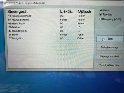

wie die Überschrift schon sagt hab ich ein Totalausfall meines MMI System‘s. Kein Ton, kein Bild keine Bedienung einfach tot.
Anscheinend ist irgendwas nach einer Starthilfe (Überbrücken) kaputt gegangen.
Ich habe eine Ringbruchdiagnose durchgeführt via VCDS nuN weis ich ehrlich gesagt nicht was ich damit anfangen soll. Ich füge hiermal ein Bild ein vllt. hatte jemand das selbe Problem oder hat etwas mehr Ahnung was ich mit der Diagnose anzufangen habe.

Prüfschleife besorgen und Stg für Stg überbrücken bis du den Verursacher hast.
Einfach erklärt der Most Bus ist ein LWL der optische Signale schickt.
StgA nach StgB nach StgC usw.
Wenn die Signale bei StgA reingehen, aber aus StgA nicht mehr zu den nachfolgenden Stg kommen, ist der Most Bus unterbrochen und die Stg danach funktionieren dann nicht mehr.
Der LWL Stecker wird bei StgA abgesteckt und die Prüfschleife auf den Stecker gesteckt, Most Bus wieder verbunden und die nachfolgenden Stg gehen wieder. Dh. StgA defekt.
Im Netz gibt es viele gute Anleitungen wie man da vorgeht.

Die MOST-BUS Püfschleife habe ich nur wie ich das ganz genau anwenden soll versteh ich ehrlich gesagt nicht. Ich weiß das dass System einen Kreislauf besitzt wenn einer von denen unterbrochen wird funktioniert der Rest dann auch nicht soweit so gut.
Soll ich dann einfach das weibliche Stück an den Stecker stecken um das Steuergerät zu brücken? Und was mach ich mit dem männlichen Stecker? Ich mein würde das MMI denn in der Regel funktionieren wenn ein Steuergerät einfach überbrückt wird?
Ich würd gerne wissen welches Steuergerät mit welchem nacheinander vernetzt ist um mal einen Startpunkt und einen Endpunkt zu haben. Gibt es vllt. eine Anleitung wie man dies anwendet oder wie man vorgehen soll ich meine die Ringbruchdiagnose müsste doch mein Fehler eingrenzen und mir damit was mitteilen.
Vielen Dank nochmals!
Am Stg ausstecken und die Prüfschleife anstecken. Das Stg ist dann nicht mehr im Most Bus. Im von dir geposteten Bild funktionieren ja 2 Stg. Einfach die nicht funktionierenden mit der Prüfschleife nacheinander brücken bis der Bus wieder durchgeht.
Die Reihenfolge der Stg kann ich dir nicht sagen. Fang hinten li mit dem Radio an.

Übeltäter gefunden! Das Radiomodul war das Problem wie der liebe freund sniffthetears es geschildert hat. Es ist anscheinend wirklich wie auch immer Wasser in den Bereich eingedrungen nach dem ich diesen dann mit der MOST-BUS Brücke gebrückt habe ging das MMI wieder an.
