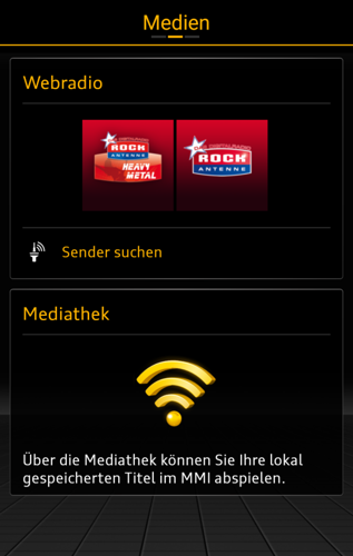

bei mir ist immer das 3GP abgestürzt wenn ich mit Android und Audi App das Webradio ausgewählt hatte. Das ganze WLAN Modul musste neu geladen werden. Jetzt habe ich ein iPhone 8 und der Fehler ist weg. Ich denke das Problem ist, dass Android bei schlechter Netzwerkverbindung das WLAN trennt, das mag das MMI nicht und stürzt ab. Einen Workaround habe ich nicht gefunden.

Mh also mit dem iphone läuft es besser aber nicht perfekt, heute morgen wieder 2 Abbrüche gehabt. Immerhin wird jetzt das Logo vom Sender angezeigt, bei Android gab es hier kein Bild. Allerdings gibt es kein Autostart bei iOS, ich muss die APP manuel starten, das nervt.
Es ist kein richtiger Absturz. Das Google Logo verschwindet unten rechts, es kommt "WLAN deaktiviert" und dann lädt er wieder die Wifi Verbindung. Vermutlich hat mein MMI einfach eine Macke. Traffic Online tut auch nicht mehr, ich denke ich werde mal die Firmware 942 komplett drüber bügeln.

Es ist ja so, wenn Android entdeckt dass ein WLAN schlechte Internetverbindung bereitstellt, dann trennt es sich und geht über das 3G/4G Modul online. Das passierte bei dem Samsung A5 zusammen mit dem MMI 3Gp dauernd.

wie kann ich das Web-Radio über die Audi Connect App starten oder auswählen?
Danke schonmal im voraus.
Du musst in der MMI connect App einmal “nach links wischen“. Hier kannst Du deine Sender auswählen.
Anschließend mit der MMI- Bedieneinheit über Media/Quellen/ das Webradio suchen und auswählen. Die genaue Bezeichnung der Quelle habe ich gerade nicht im Kopf.
