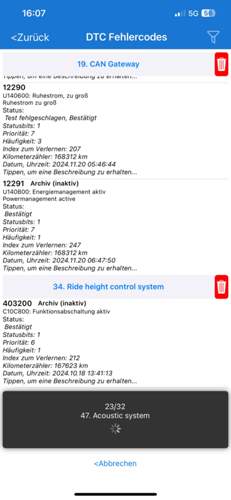

Hallo zusammen ,
Vielleicht kann mir jemand mit einer Ferndiagnose helfen ??. Beim meinem A6 4G 2014 ist gestern das Radio ausgefallen also kein Ton bzw. Radio zurzeit nich verfügbar. Am nächsten Tag wollte das Display nicht mehr herausfahren und die ganzen Beleuchtungen gehen auch nicht. Wenn ich auf den Knopf zum herausfahren drücke, dann fährt das Display raus und das Audisymbol leuchtet, anschließend wird es schwarz und das Display fährt wieder rein. MMI habe ich mit der Tastenkombination zurückgesetzt und ging auch nicht. Ich habe die Batterie für 2-3 Stunden abgeklemmt. Beim anklemmen hatte ich kurzzeitig die Hoffnung, dass alles wieder funktioniert weil die Tasten und der Bildschirm wieder funktioniert haben(war leider nicht der Fall). Ich bin wieder aufs Radio gegangen und habe versucht die Lautstärke zu ändern und siehe da nicht verfügbar. Direkt danach kurz den Sender gewechselt und die Tastenbeleuchtung ist wieder ausgegangen und das Display wurde schwarz und ist eingefahren. Die Sicherung an der Beifahrerseite habe ich überprüft.
Vielleicht weiß jemand weiter ??
Habe mit meinem Auslesegerät mal die Fehler ausgelesen. Vielleicht kann jemand mit den Bildern was anfangen
LG
Niko
[Von Motor-Talk aus dem Thema 'MMI hat einen Totalausfall' überführt.]
Mit den Bildern kann niemand was anfangen. Bitte jemanden mit einem vernünftigen Auslesegerät wie VCDS suchen und den Fehlerscan als txt hier anhängen. VCDD-User findest Du in der Map.
