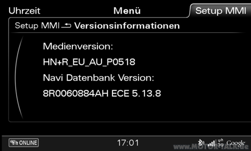

da hab ich mal eine Frage... wie kommt man denn in den Emergency Modus?
Würde gern meinen alten Stand wiederherstellen, da ich seit dem Update auf die Version 518 keine Titelanzeige beim Bluetoothstreaming habe.
Und ich habe nun kein aktives DLC KW Modul mehr - Audi hat "irgendetwas" am CAN verändert mit einem Softwareupdate, eines von den 18 für mein Fahrzeug und mein Tieferlegungsmodul blinkt fröhlich vor sich hin, da es sich nicht mehr mit der Fahrzeug verbinden kann...
Ich mag Audi nicht mehr...

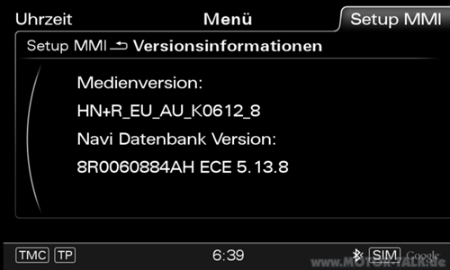

Wir sind doch schon bei der 612/614 - warum ist denn bei Dir der alte Stand drauf.
Tja keine Ahnung mein
faselte irgendwas von einer falschen Softwareversion für mein Gerät und meinte er hätte es korrigiert. Ich konnte aber keine Veränderung feststellen und die Softwareversion ist nach den angeblichen Update auch noch die gleiche. Die Titelanzeige funktioniert leider nicht und auch die Zeit läuft nicht mit.
