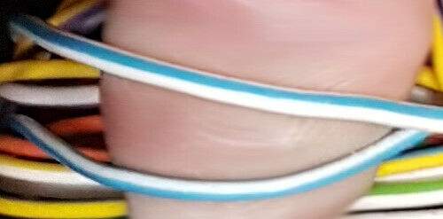

Aus einem englischen Forum konnte ich erfolgreich das Abschalten des automatischen Ein und Ausfahrens umsetzen.
Folgende Vorgehensweise:
1. Einstiegsleiste Beifahrerfußraum demontieren
2. Teppich Beifahrerfußraum so weit hinterziehen, dass ihr das Steuerteil „ILM Beifahrer“ seht
3. MMI Display ausfahren !!!
4. Dunkelblau/ Weißes Kabel kappen, welches zum Steuergerät ILM Beifahrerseite hingeht (Kippschaltereinbau möglich, somit hätte man das automatische ein und ausfahren eigenständig steuern können)
Bilder findet Ihr anbei!

Damit ist gemeint das Ausfahren beim Starten, auch wenn Radio an ist?
Wenn Rückfahrkamera los geht oder Anruf rein kommt über Blue Tooth geht es weiterhin von selbst auf?
Zum Glück sind meine Plastikrädchen noch ok, aber irgendwann wird`s rattern, aber bis dahin ist hoffentlich noch bissl Zeit
Also wozu ist mir noch nicht richtig klar. Meins ist immer ausgefahren, in dem Moment wo ich den Schlüssel reinstecke und bleibt auch oben. Dazu mach ich aber auch viel zu viel über MMI. Ich brauche das mehr oder weniger ständig. Ausserdem fahre ich fast ständig mit Navi, nicht nur wegen Weg, auch wegen TMS und rechtzeitiger Umlenkung bei Stau etc. Funzt wirklich gut. Aber ich fahre auch 4.2 TDI hauptsächlich auf Strecke.
Stop Stop! :D es ist gemeint, dass das nervige Ein und Ausfahren unterbunden ist! Natürlich muss man das MMI erst ausfahren und dann die Verbindung kappen. Damit wird die Stromzufuhr des Motors unterbrochen! Das MMI bleibt dann ständig oben und fährt nicht mehr ein. Gerade bei defekten / angekündigten Defekten an der Mechanik eine günstige und schnelle Lösung

bei meinem alten A8 D3 hatte ich das Problem mit den Zahnrädern auch. Dann habe ich das Monitor hochgefahren und später die Steckverbindung getrennt, man muss kein Kabel deswegen kappen.

Also wenn man nur nicht möchte, dass der Bildschirm sofort beim Starten des Motors ausfährt, muss man nur etwas länger auf den Lautstärkeknopf drücken. Dann fährt der Bildschirm ein und kommt auch nicht mehr raus.
Es sei denn, man fährt rückwärts. Wenn die Sensoren wieder aus sind fährt er wieder ein und bleibt auch drin.
Das finde ich auch sinnvoll bei einem funktionierendem Bildschirm-Antrieb.

du kannst im mmi die grafische darstellung des PDC abschalten, also umschalten auf nur Ton. Dann sollte der monitor auch nicht mehr ausfahren.
Das hat funktioniert! Vielen Dank für den Tipp :)
