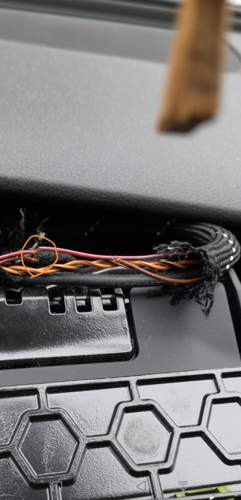

Liebes Forum!
Da mein Navi Bildschirm bei ausfahren ruckelt bzw. auch steckenbleibt wollte ich wissen ob man das "ausgefahren bleiben" dauerhaft programmieren kann. D.h der Bildschirm sollte auch beim Absperren des Fahrzeugs nicht einfahren. Ist das möglich?
LG
Wie in den Kommentaren zuvor bereits beschrieben, lässt sich mit der hier abgebildeten einsteckbaren Kabelpeitsche, die Stromversorgung der Displaysteuerung abschalten, mit dem Effekt, dass das Display in der Stellung verharrt wie es der Fahrer will. Die Nebeneffekte (Fehlerlog) hatte ich zuvor beschrieben. Wie gewünscht sind in dieser Variante keine Lötarbeiten mehr notwendig. Der neue mini Schalter erfüllt alle Vorraussetzungen und kann sich nun auch optisch sehen lassen. Bei Interesse kann ich euch die benötigten Bezugsdaten der Teile zur Verfügung stellen.

Nein, das ist nicht moeglich. Der ruckelnde MMI-Bildschirm ist bekannt. Hier gibt es eine TPI von Audi. Falls Du noch Garantie hast, dann ab zum Haendler. Ansonsten koenntest Du noch auf Kulanz hoffen.

Die Mechanik wird getauscht. Betroffener Zeitraum soll nur bis MJ2012 sein. Meiner ist juenger und ich habe das Problem tatsaechlich nicht. Zumindest noch nicht. :rolleyes:
Edit: TPI evtl.: 2029314/4 (?)

Bei mir wird jetzt die Aufnahme vom MMI auf Gewährleistung getauscht...ich schau mir mal die alte an, da kann man mit Sicherheit etwas "reparieren".

Mir ist eine andere Idee eingefallen. sozusagen ein Workaround. Was ist wenn ich die Stromversorgung des Steppermotors kappe? Bekomme ich dann eine permanente Fehlermeldung?
lg
Ja...
