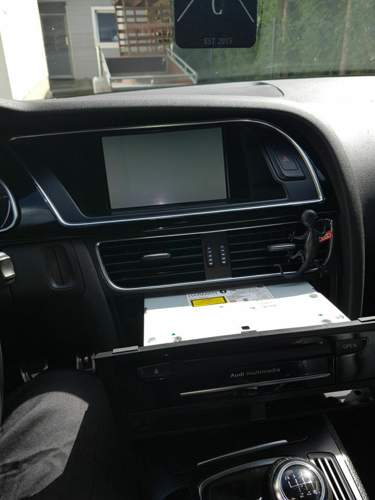

ich habe mal ne Frage, ev. hat ja jemand Infos dazu:
Es gibt ja unterschiedliche MMI Bildschirme, unterscheiden diese sich jetzt nur in der Zollgröße
oder auch in der Auflösung & Bildqualität, die Sie darstellen können?
Wenn ja, könnte man einen "schlechten" Monitor durch einen "guten" 1:1 ersetzen und hätte dann ein besseres Bild?
Es geht um die Videoeinspeisung, daher die Frage.

Ich hatte das vor langer Zeit mal zusammengetragen wegen einer Schutzfolie...
MMI 2G Basic Plus => Monochromdisplay (schwarz-rot)
MMI 2G High => 6,5" Farbdisplay, 480x240 Auflösung
MMI 3G => 6,5" TFT Farbdispaly, 480x240 Auflösung
MMI 3G Plus => 7" TFT Farbdispaly, 800×480 Auflösung

Was hat dann das MMI vom Radio Concert? Wahrscheinlich auch das 6,5" Farbdisplay mit 480x240 Auflösung?
Gibts nen "sehbaren" Unterschied zwischen 480x240 Auflösung und TFT mit 480x240 Auflösung?
Meinst man kann die Bildschirme einfach untereinander tauschen? Oder werden die auch anderst angesteuert?
Würde es gehen den 7" TFT Farbdispaly mit 800×480 Auflösung einzubauen?
Das display vom MMI hat ganz andere Anschlüsse als das Display vom Concert, also wird dein Vorhaben wohl eher nicht funktionieren.

Die Displays vom MMI3G vzw Concert werden zwar beide über LVDS angesteuert, beim Concert gibt es aber noch eine zusätzliche DIAG-Leitung, beim MMI3G einen Anschluss für den LIN-Bus.
Displays vom MMI2G werden komplett anders angesteuert - das geht auf gar keinen Fall!

Und das 3G Display läuft nicht ohne das LIN-Signal? Oder ist eher das Problem, das die DIAG-Leitung für das Concert dann fehlt?

So einfach geht das nicht. Selbst wenn die unterschiedlichen Panel den gleichen Anschluss haben, ist immer noch die unterschiedliche Auflösung ein Problem. Man müsste die Auflösung im MMI, oder Hidden Menü einstellen können (ähnlich wie bei einer Grafikkarte am PC) damit das funktioniert.
