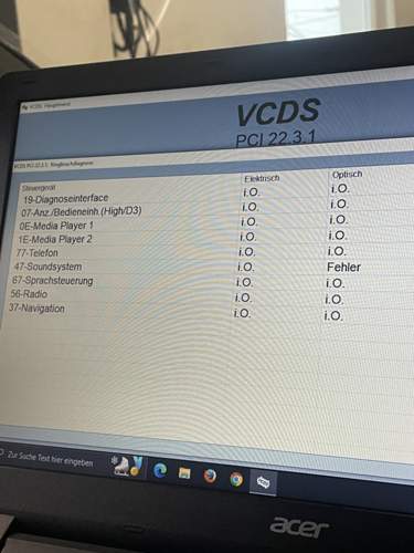

mein MMI zeigt seit einer Woche kurz den Startbildschirm und bleibt anschließend dunkel, gestern funktionierte es aus heiterem Himmel wieder einwandfrei. Heute bin ich mal dazu gekommen den Fehlerspeicher auszulesen und eine Ringbruchdiagnose zu machen.
Ringbruchdiagnose : Standard (bei -3db das Gleiche Ergebnis)
Steuergerät Elektrisch Optisch
19-Diagnoseinterface i.O. i.O.
07-Anz./Bedieneinh.(High/D3) i.O. i.O.
0E-Media Player 1 i.O. i.O.
77-Telefon i.O. i.O.
47-Soundsystem i.O. i.O.
56-Radio i.O. i.O.
37-Navigation i.O. i.O.
Ich habe mal zum Testen den Navirechner abgeklemmt, da ich schon dachte das die Ringbruchdiagnose falsch ist, aber dann wird direkt bei erneuter Diagnose ein entsprechender Fehler angezeigt.
Laut Fehlerspeicher sind die MOST Steuergeräte nicht erreichbar, wie geht das, wenn der Ring ok ist ?

Mach mal eine RBD mit 3dB dämpfung!
Themenstarteram 13. August 2022 um 11:34
Hab ich doch, das Gleiche Ergebnis :-(
Dann gibt es zwei möglichkeiten!
1.Die Head Unit (STG 07 Displayinterface) ist def.
2. Du besorgst dir eine Mostbus brücke und brückst der Reihe nach die STG und prüfst bei jedem Brücken ob das System an bleibt.
Das Funktioniert aber nur wenn ein STG im Ring def. Ist.

Ich habe gerade noch einmal eine ringbuchdiagnose mit -3 dB gemacht und dabei auf die Bedientasten geklickt also Radio, Media, Telefon etc. Plötzlich ging das MMI an und ich konnte alles durchwählen und funktionierte auch einwandfrei, Navi Radio Telefon. Als die Diagnose durch war,alles wieder tot

Im Bild oben HU, unten für den Mostbus Stecker!
Schau mal am Stecker der HU ob man die Leitungen einzeln ausklipsen kann, dann kann man den Stecker zum Testen abmachen und die Schleife von der Mostbus Brücke auf den Stecker anmachen.
Aber kennzeichne die Leitungen wie sie im Stecker drin waren. Wenn du sie vertauscht beim rückbau bleibt das System nicht an!

Nur der Vollständigkeit halber zur Info. Nachdem ich mir die Loop Stecker besorgt habe und alles geprüft habe, hat sich doch der böse Bose als Schuldiger entpuppt. Ich hab mir nen gebrauchten aus der Bucht geholt und alles wieder fein. Was mich nur wundert, der stammt ursprünglich aus einem A8 und hat keinen Komponentenschutz. Alle Lautsprecher laufen wie es soll, oder aktiviert der sich erst nach einer Weile?
