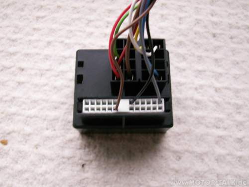

Ich hab jetzt mal paar Bilder gemacht und die Pinbelegung raus geschrieben von meinen Orginalen Quatlookstecker und dann noch ein Bild vom Adapterstecker. Qautlookstecker Orginal Bild 1 / Adapter Stecker Bild 2
Belegung Quatlookstecker Orginal:
Blauer Stecker Grüner Stecker

braun ist bei mir am Adapterstecker in Kammer 7,
schwarz in Kammer 6. :confused::confused::confused:
Alles andere ist gleich. :eek:

Also, die Pins sind nach meiner Meinung bei audi_meister falsch gesteckt.
Ich habe gerade mal in den Stromlaufplan gesehen.
Von daher scheint der Fehler gefunden zu sein. Du musst die Pins also einfach tauschen.
Die kleineren Stecker musst du aus dem großen Stecker holen.
Dann mit einem kleinen Schraubendreher die Einrastnase leicht reindrücken und den Pin rausziehen.
Bei den Steckern ist es total easy die Pins rauszuholen. (bei anderen sieht die Sache schon ganz anders aus :()
