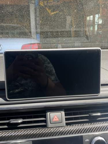

Hallo liebe Community,
mir ist gestern ein Fauxpas passiert. Ich habe mit Cockpitreiniger mein Armaturenbrett gereinigt und auch extra darauf geachtet, dass ich den MMI Bildschirm damit nicht reinige. Offensichtlich ist aber Sprühnebel auf das Display gekommen und hat die Entspiegelung an einigen Stellen angegriffen. Das stört mich total und sieht schei....aus.
Also heute gleich zu Audi mal nachgefragt, was das Display kostet. Erster Schock 1.250 Euro...nur das Display.
Nun zum zweiten Problem. Unter meine FIN gibt es 2 Teilenummern. 8W1919605 und 8W0919605. Einmal Hersteller Alpine und einmal Innolux. Um zu wissen welches man nimmt, müsste man ausbauen und gucken.
Eigentlich möchte ich mir den Aufwand ersparen dass auszubauen und wieder einzubauen. Ich habe im Netz geschaut, dort gibt es natürlich gebrauchte sowohl Innolux und Alpine günstiger.
Meine Frage: Wozu ist das wichtig? Die Displays haben doch die gleichen Anschlüsse und sind nur Displays. Keine Headunit oder so. Die zeigen doch sicherlich dasselbe an. Ist es nicht egal, wenn es z. B. vorher Innolux war und ich nun Alpine verbaue? Oder irre ich mich da?
Und muss man beim Wechsel des Displays Komponentenschutz freischalten?

Was ist wenn du den jetzt schon eh angegriffenen Lack vom Display komplett entfernst und ggf.eine matte Schutzfolie drauf klebst? Das Staingate Problem bei MacBooks lässt sich mit verschiedenen Mitteln sehr gut entfernen. Dazu gibt es im Netz verschiedene Anleitungen :)
@Piex schrieb am 10. Mai 2021 um 18:27:09 Uhr:
Das wäre die Alternative sollte ich nicht "preisgünstig" an ein einwandfreies, gebrauchtes Display kommen. Das wäre mir aber erstmal lieber, als zu polieren und eine Folie aufzubringen, die man vermutlich zumindest leicht erkennen kann.
Es gibt viele denen dieses Missgeschick passiert, ich habe erst gestern im Audi A6 4F Forum jemand dazu den gleichen Tipp gegeben wie @Piex. Schlimmer kann es kaum werden und es wird dich kaum 10€ kosten für das Material und ne halbe Stunde Arbeit. Ich hätte Bammel beim Tausch des Moduls viel zu beschädigen an den Plastikteilen.
Ich weiß, ich hatte das Problem schon beim B8. Da hab ich damals nur poliert und keine Folie mehr drauf gemacht. Ging auch. Umso mehr ärgert es mich, dass mir das wieder passiert, obwohl ich nicht direkt auf das Display gegangen bin.
Meine erste Wahl bleibt diesemal dennoch der Display Tausch. Und dafür bräuchte ich jemanden der mir meine obigen Fragen beantworten kann. Ich könnte an ein Display kommen. Müsste aber eben wissen, ob es eben egal ist ob man Alpine oder Innolux nimmt. Auch ob ein Komponentenschutz zu beachten wäre, müsste ich wissen.
Laut Teilekatalog ist nur noch die neue Nr zu kriegen, also dürften ja dann wohl beide passen. Komponentenschutz ist keiner drauf.
sind gleich ja
Das klingt gut. Hab jetzt eines von Innolux gebraucht erstanden.
Danke für Eure Hilfe @spuerer @Scotty18
