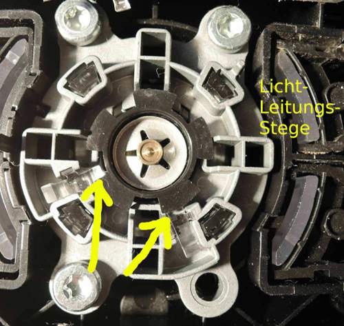

Habe gerad mein gehortetes (defektes) MMI-Teil aus dem Regal geholt: Nein, die Bedienung muss komplett auch ganz ohne diesen Knopf funktionieren. Wenn man den (heilen) abzieht, ist die bronce-gefärbte Mittelachse sichtbar, und die kann man mit oder ohne Knopf runterdrücken und natürlich auch drehen. Um die Druckfunktion grob zu überprüfen, brauchst du bei abgezogenem Knopf nur darauf achten, dass es beim Drücken ein deutliches und vergleichsweise lautes Geräusch des echten Schalters gibt, der verborgen unten auf der Platine sitzt. Der Knopf hat sonst keine geheimen Funktionen mehr. Wenn das ohne ihn nicht funktioniert, liegt es nicht am Knopf, und wenn trotzt eindeutigen Druckgeräusches keine Funktion erfolgt, ist auf der MMI-Platine was defekt. Theoretisch denkbar, dass ein winziges Teil abgesplittert und in die Schalt- (Druck-) Ebene eingedrungen ist. Aber wenn sich der Knopf mechanisch deutlich nach unten bewegen läßt, liegt das Prob an einem Platinenfehler.

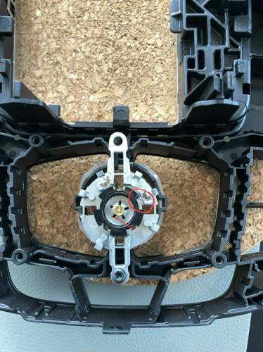

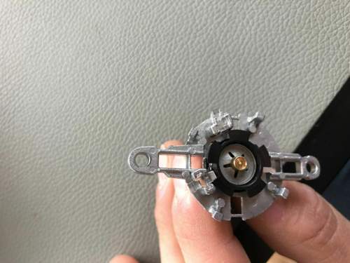

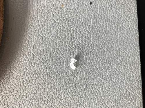

Hallo
Ich denke mal da liegt noch ein teil unter der schwarzen platte der den druck kontakt verhindert. ohne demontage wird man das wohl nicht raus bekommen.
MFG
Das blaue in der mitte ist der Taster.
Funktioniert es wenn du da drauf drückst?
