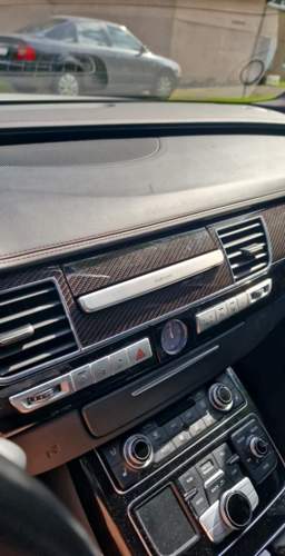

hatte schonmal jemand das Problem, dass der Monitor nicht mehr rein fährt beim 2012er A8 D4/4h?
Wenn man den Motor abschält usw dann geht das Display zwar aus, bleibt aber draußen stehen.
Auch ein "Reset" des MMI Systems über die Tastenkombination hilft nicht.
Wenn mir jemand sagen könnte woran das liegen könnte bzw. welches Teil man austauschen könnte wäre das spitze!
Audi Händler fällt leider flach, da das Auto in diesem Land offiziell nicht verkauft wird.

Die Diagnose oder das Ersatzteil wird aber gleich sein wie ein Fz. aus DE.
Die Displayaufnahme hat einen Elektromotor der könnte defekt sein.
Oder Kabel defekt b.z.w. Stecker ab.
Den Antrieb gibt es aber nur komplett als Ersatzteil.
Muß man aber erst prüfen ob er defekt ist.
Man kann das Display auch mit einem Diagnosetester ein-und ausfahren.
Displayaufnahme habe ich noch hier liegen zum Verkauf.
4H0857273C ist das TN

Die Anzeigeeinheit für Steuergerät der Anzeige- und Bedienungseinheit, Informationen vorn -J685- kann nur im ausgefahrenen Zustand ausgebaut werden.
An der Schalttafel die Abdeckung hinten ausbauen.
Mit Ausbau der Abdeckung hinten für Schalttafel sind die Befestigungsschrauben der Displayaufnahme ausgebaut.
Zur besseren Erreichbarkeit der Steckverbindungen muss zuerst das Steuergerät für Informationselektronik J794- ausgebaut werden.
Die Displayaufnahme vorsichtig aus der Schalttafel ziehen, bis die Steckverbindungen an der Anzeigeeinheit für Steuergerät der Anzeige- und Bedienungseinheit, Informationen vorn -J685- erreicht werden können.
Die Steckverbindung zur Displayaufnahme entriegeln und trennen.
Die Displayaufnahme vollständig aus der Schalttafel herausziehen.

Das ist die komplette Verkleidung vom Schalttafel einsatz bis rechts nach aussen incl. Ausströmer.
Die Abdeckung lässt sich nur mit relativ hohem Kraftaufwand von der Schalttafel abclipsen.
Blende für Schalttafeleinsatz ausbauen.
Handschuhfach ausbauen.
Blende für Schalttafelabdeckung re aus- und einbauen. (wo Uhr und Schalter verbaut sind?
6 Schrauben rausdrehen.
Abdeckung seitlich für Schalttafel Beifahrerseite ausbauen.
Das ist jede menge auszubauen.
