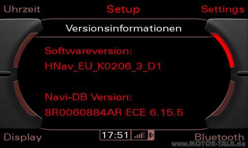

Wann ist das genaue BJ Deiner Q? Fotografier es mal bitte im Kartenmodus. Vielleicht können wir Dir dann schon weiter helfen.
Du hast ein MMI 3G mit der Software P_22 = Auslieferungsstand und der NAV_DB 5.8.5 auf der HDD.
Aktuell ist K_253 mit 6.15.5.
Um Aktuell zu werden, musst Du oder Dein Vater (wer auch immer) erstmal auf die neuen MMI SW -> dann Nav_Update.

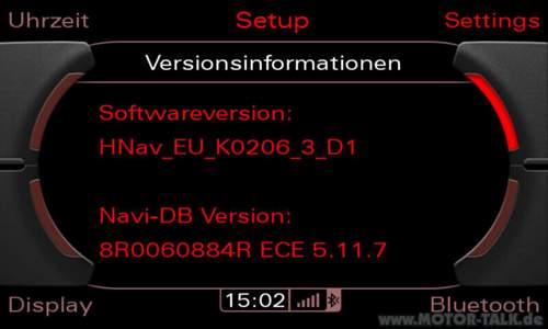

Möchte meinen Software- und Navi-Stand (siehe Bild) gern aktualisieren und evtl. lassen sich ja so doch noch ein paar Euro sparen. ;)
Passt diese Art.-Nr. 8V0919866 A - Version 2013?

Ja, man kann das NavDB Update natürlich auch selber einspielen.
Danach kann man dann zum Händler und aktivieren lassen.
Natürlich sollte man dabei im Hinterkopf behalten, dass die SD-Karte mit dem Update beim :) als Werstattmaterial im Teilekatalog gelistet ist und daher von diesem wohl nicht verkauft werden dürfte.
Die SD mit dem Kartenmaterial ist auch nicht wirklich günstig. (irgendwas um die 250 EUR rum)
Wenn man sich das Material im Netz runterlädt, so begeht man genau genommen natürlich eine Urheberrechtsverletzung - auch wenn das Material anschließend ja noch mit dem Aktivierungscode freigeschaltet werden muss.
(nur, damit dieser Sachverhalt erwähnt wird...)
Komplett selber einspielen und aktivieren funktioniert dann aber leider immer noch nicht.
Das Aktivierungsdokument enthät nur einen Lizenzschlüssel/Freischaltcode, welcher dann aber immer noch über einen Online-Tester in die Mainunit eingespielt werden muss.
