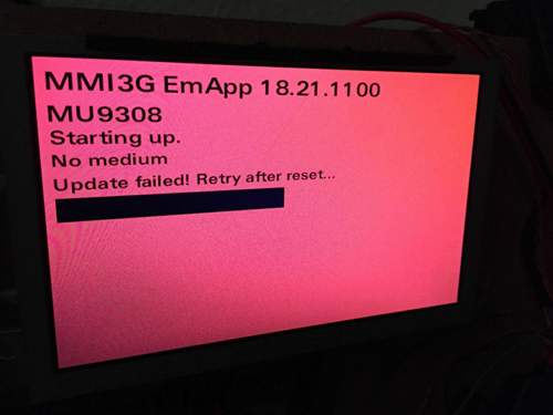

Hi! Kann mir jemand weiter helfen und sagen was das ist und wie ich wider da raus komme !!!

vielleicht klärst du uns erstmal auf wie das passiert ist.
Im Hidden Menü gespielt oder Karten selbst aktualisiert?
Du musst die Software auf der MMI-Einheit installieren. Dafür brauchst Du eine SD / CD mit der Software.
Vielleicht versuchst Du erstmal das MMI zu reseten.

Hi ich hab schon probiert mit redet bringt nichts !!!

Ich habe da warscheinlich im Hiden Menü mich vertippt, aber ich weiß nicht wo und was plötzlich war das Ding grün und kurze Zeit später rot und so geht das andauernden
Hast Du noch die letzte Software auf CD oder SD? Die zuletzt auf Deinem MMI installiert war?

Rot schaut für mich wie Emergency Notfall Update aus
Die CD( mit der Software) in den Laufwerk rein und dann MMI reset durchführen. Beim Neustart wird die Software installiert.
Wurde Benutzerdefiniert installieren Einstellung im Hidden Menü und auch Firmware Aktualisieren

Die Firmware muss neu drauf ubd das geht normal über die sd Karte ... ansonsten mal scotty18 fragen
Lad dir die aktuellste firmware für dein MMI auf eine SD Karte und schieb sie in einen der SD slots und starte das MMI neu im besten fall sollte es dann die Firmware neu installieren.
Wenn nicht hast du dein MMI gebrickt.
