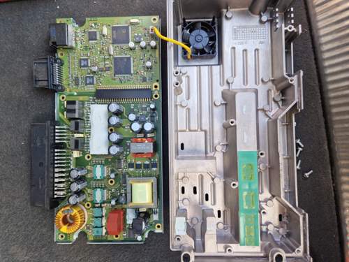

kann man das irgendwie genauer testen ob es wirklich am Verstärker liegt ?
Ich hab ihn gerade mal ausgebaut u. geöffnet, jedoch ich als Laie sehe jetzt nicht irgendwie eine Schadstelle, wobei ich mir nicht sicher bin was graue für ein Zeugs ist.
Verst1
Verst2
Verst3
Nach dem typsichen Wassereinbruch der ab und zu mal vorkommt sieht das bei dir erstmal nicht aus.
Spannend wäre bestimmt auch mal die Platine von der anderen Seite zu sehen. Evtl. ist da irgendwo eine Lötstelle nicht korrekt?
ISt aber auf den matschigen Bildern hier im Forum schwer zu erkennen.

Volltreffer würde ich sagen :/
bin garnicht auf die Idee gekommen auf der anderen Seite zu schauen.
Aber sieh selbst, deutlicher gehts kaum.
Wss1
Wss2
Wss3
Ah - da sieht es dann doch vergamelt aus - die weißen Stellen.
Ist jetzt die Frage ob da doch Wasser im Spiel war oder was weggebruzelt ist - könnte bei den schwarzen Stellen der Fall sein.
Mit Alkohol und Watte einmal sauber machen und schauen was passiert, wenn man es wieder einschaltet. Oder erkennt man bereits kaputte oder wegeschmorte Bauteile/Lötverbindungen (Bilder sind zu unscharf, wenn ich reinzoome)?
So Oxidiert wie das ausschaut wird reinigen nicht reichen!
Reparieren wird vermutlich wegen der Garantie auch niemand, aber man kann msl nachfragen!
Ansonsten, schau dich nach einem neuen STG um!
Hatten wir hier im Forum nicht den ein oder anderen Experten die auch Bauteile auslöten und neu einlöten?
Oder das ganze Bauteil tauschen. Aber beim Verstärker muss man dann noch wegen Komponentenschutz und Parametrisierung schauen.
