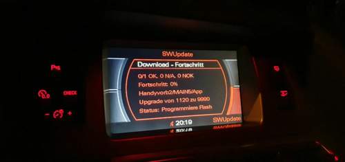

Hast du Update selbst gemacht?
Die update-CD Nr. 2 noch mal rein, und noch ein mal installieren (nur die CD 2) dann sollte es gehen

das update wurde von einem fachmann gemacht, der mir das mit dem zweiten einlegen der cd2 für bluetotth erklärt hat. also das update ist - denke ich - richtig gemacht worden. ich wusste nur nicht, daß ich erst mit meinem handy eine verbindung anlegen muss.

Ne wenn er schreibt Telefon nicht vorhanden dann muss die CD2 noch mal rein, Wenn kein Handy verbunden ist, dann steht da Telefon nicht verbunden
