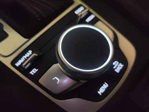

Audi A3 8V
in meinem Audi A3, 8V bj. 2017 geht der Drehknopf in der Mittelkonsole nicht mehr richtig. Genauer gesagt, kann ich keine Eingabe mehr tätigen durch das runter klicken. Da fehlt komplett der Widerstand. Nach oben/unten & links/rechts geht noch alles.
Da meine Werkstatt erst in 3 Wochen einen Termin frei hat und die Kosten vermutlich auch unverhältnismäßig werden, wollte ich schauen, ob ich das selber beheben kann.
Leider konnte ich dazu online nichts finden.
Daher meine Frage: kann man nur den Knopf austauschen und falls ja, gibt es dazu eine Dokumentation?

Glaube kaum das daß schon jemand gemacht hat. Bei Audi sicherlich teuer aber fragen kostet nichts.
Nein den Knopf kann man nicht einzeln tauschen.
Das ist eine komplette geschlossene Einheit die dann getauscht werden muss.
Die Bedieneinheit kostet bei Audi zwischen 1130€-950€
Preis variiert. Am besten bei mehreren Audi Partnern anfragen.
TN müsste bei dir
8V0 919 614 BJ
sein.

@Waterdonor hast du keyless ? Dann hat die TN einen anderen Index könnte ich im ETKA raus suchen dann.
Oh man, das war ja wieder klar.... Wieder ein Haufen Geld für so eine Kleinigkeit.
@waverunner Also ich hab kein keyless
Für die Modelle von 2013 das sind die älteren. Das sieht man ja auf den Bildern und man kann nochmal nachfragen sind überwiegend Händler mit Garantie.
Nach dem Bild von @Waterdonor ist das eine Bedieneinheit vom Facelift und die werden auch bei Ebay über 100 €, tendenz zu über 200 € gehandelt.
Die alten Einheiten von den VFL-Modellen passt nicht.
Gruss Markus
@capriturboe39bmw das bringt ihm aber nichts weil das alles mib1 Bedieneinheiten sind.
@Waterdonor braucht aber eine mib2 Bedieneinheit deswegen passt da NUR das Teil mit der Teilenummer die ich genannt habe.

Wenn du kein kessy hast dann passt die TN die ich dir geschickt habe
bei uns ist der MMI Drehknopf abgegangen. Hat jemand eine Idee, wie man den wieder einbauen kann. Die Kabel sind extrem kurz.
Falls man eine neue Bedieneinheit kauft, muss die dann neu programmiert werden oder einfach anschließen und alles funktioniert sofort?
Sind für alle Anregungen dankbar. Audi sagt: 1.200 EUR.
Vielen Dank im Voraus.
Neue Bedieneinheit liegt bei Audi zwichen 1000€ und 890€ ohne Montage!
Hol dir mehrere Angebote ein, die Verkaufspreise sind nicht einheitlich.
Angelernt werden muss die nicht. Plug and Play.
Bekommst beim abstecken vom Taster der Parkbremse jedoch eine Fehlermeldung nicht wundern.
Nach dem anstecken funktioniert aber alles wie gewohnt Fehler kann dann beim nächsten Service aus dem Steuergerät gelöscht werden.

Der Drehknopf wurde unglücklich durch eine Handtasche ausgehebelt. Scheint auch nicht defekt zu sein. Nur die Kabel sind so kurz, dass es eine unheimliche Fummelarbeit ist, die Stecker wieder zu verbinden und den Knopf einzuclipsen. Zudem noch zwein Minifedern an Ort und Stelle sein müssen.
