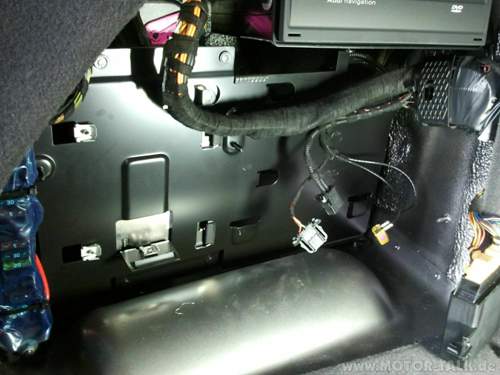

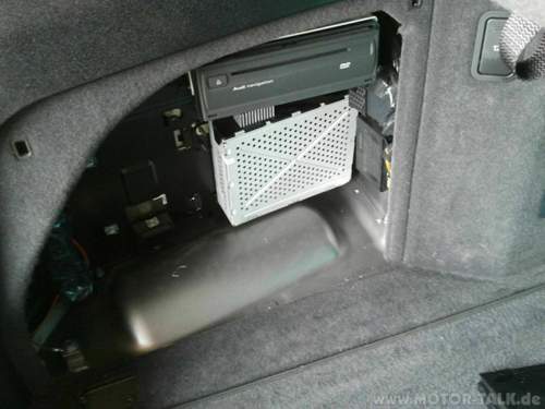

...kann mir bitte jemand sagen, wo diese Stecker genau
sind?
