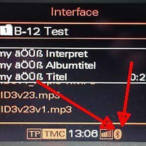

Ja genau- Zündung an und im Handy BT an und Audi UHVxxxx suchen, im Hady dann auf Verbinden klicken.
Kannst Du im MMI Bildschirm überhaupt ein BT Zeichen sehen ??
BT im MMI EINgeschaltet ?
Bz-zeichen

Nein, ich hab auch die Ältere MMI Version als deine auf dem Screenshot. Die nur schwarz Rot ist
@FriedrichHubert schrieb am 19. Januar 2019 um 19:49:03 Uhr:
Das war nur ein Beispielbild.
Also dieses Zeichen hast Du nicht im Bildschirm ?
Dann kannst Du es auch nicht verbinden... bist DU sicher das Dein Wagen ein BT Steuergerät hat ?

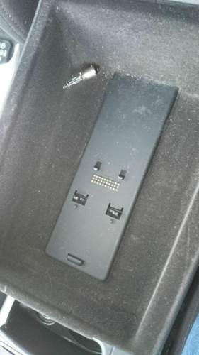

Hast Du die Handyvorbereitung in der Armlehne?? Oder einen Hörer ?

Das Symboleist das wenn BT eingescchaltet ist... das Zeichen für eine Verbindung mit dem Handy ist dann zusätzlich ein Handy Zeichen und die Signalstärke (Antenne) fürs Handy.
Erst Telefonknopf drücken dann links die SetupTaste... dort müsste man das BT AN/AUS, den Name und die PIN Nummer ändern können.

Nein leider nicht, laut Kostenvoranschlag ist das meine Austattung.
Also wenn DU keinen Hörer in der Armlehne hast und keine Vorbereitung (siehe Bild) dann glaube ich nicht das Du überhaupt ein BT Steuergerät hast !
Bt-vorbereitung
Hallo zusammen! Ich hab keinen Hörer und keine Platte in der Mittelkonsole und hab trotzdem BT und kann mich verbinden!
