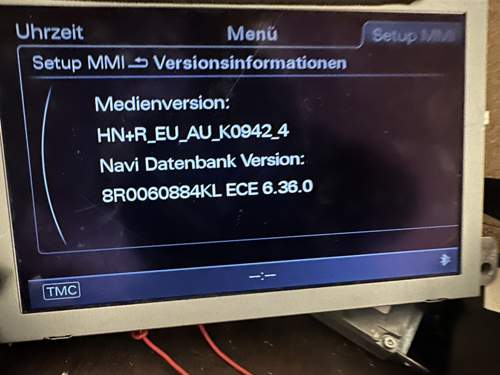

Hallo zusammen, ich würde gern ein Update aufspielen, muss ich bei den Versionen etwas beachten ? Derzeit diese Version auf einem MMI 3G+ soweit ich weiß HN+R_EU_AU_P0770
Navivers. 8R0060884BK ECE 6.17.3
Zudem hab ich das Problem das ich keine Sprachen auswählen kann, ist auf Türkisch, aber ausgegeraut und nicht wählbar.
VCDS, ODIS E, ODIS, VCP PRO alle verfügbar.
Würde gern alles auf den neusten Stand setzen und die Sprachen auswählen können, ist es möglich einfach auf die neuste Version upzudaten? Oder muss vorher eine bestimmte Version drauf würde das gern per ssd machen, gibt es eventuell jemanden der mir da eine gute Anleitung dazu geben kann ?
Danke schonmal für alle Hilfe
Lg

War der wagen für die Emirate? oder ganz normaler EU / Fhz ?
Wenn nur eine Sprache auswählbar ist; stimmt was mit dem Datensatz nicht
auch ein FW update wird dir dort nichts bringen; der Fehler liegt woanders.
Zum Thema FW bzw Navi Update ist das hier das falsche Forum was anleitungen oder software angeht. (NUB)
generell kannst du aber von der 770 auf die 942_4 direkt hochziehen
SSD macht ebenfalls kein sinn und würde auch nichts beschleunigen; auch kannst du diese nicht einfach 1zu1 einbauen

Der Wagen war anscheinend mal in der Türkei und dort wurde rumcodiert und einiges freigeschaltet denke bei einem FW Update oder Ähnliches wurde da was falsch gemacht. Was wäre denn hier ein Lösungsansatz? FW P10001 hab ich da sowie die Karten vom Frühjahr 2023. Sollen ja die letzten sein die rauskommen.
Meine übrigens ne SDHC 32GB.
die FW ist schon mal die falsche für den 4G ....
@Scotty18 schrieb am 5. Dezember 2023 um 21:20:33 Uhr:
Welche wäre denn die richtige ?
hatte ich oben geschrieben ^
Parameter aufspielen; aber wenn nur Türkisch angezeigt wird; sieht das so aus das da mehr nicht stimmt
Englisch ist eigentlich auch immer mit drin; auch wenn die ROW/Emirate wäre
vcp - filemanager mit Lizenz und org
• HN+R_EU_AU_K0942 ? Richtiges Update ?
Wenn ja für welches ist dann das P10001? Das ist doch auch für den A6 ?
Die 1001er gab es nie offiziell für den a6 / a7
942_4 ist der letzte offizielle Stand
