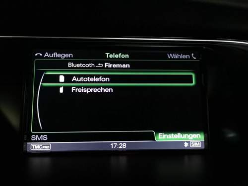

ich suche nach einer Möglichkeit, die Meldung ob wirklich eine Datenverbindung aufgebaut werden soll abzuschalten, bei einem MMI3G Plus in meinem A5.
Jedes mal wenn ich das Auto starte kommt diese Meldung, die ich bestätigen muss, das nervt auf Dauer.
Ich hoffe es gibt eine Möglichkeit sie zu deaktivieren.
Habe sowohl eine Sim-Karte im MMI stecken als auch das Handy als Autotelefon verbunden.
Ich habe im Internet und im Forum gesucht aber nichts dazu gefunden.
Das kannst Du im MMI einstellen.
Siehe Bild - unter dem Punkt Verbindungsaufbau:
- auf Nachfrage
- ohne Nachfrage
- nie

Die Nachfrage lässt sich im MMI deaktivieren. Ich meine, bei den Telefoneinstellungen (bin nicht 100 %ig sicher, ist bei meinem etwas länger her). ;)

Super danke für die Antworten, bin bisher nur Ziellos durch die Menüs geirrt und habe nichts gefunden, werde es morgen nochmal versuchen :)
schon mal den "Dankebutton" entdeckt???
Habe es ausprobiert, es hat geklappt :)

Habe einen Q5 und wollte mein iPhone 6 über das MMI als Autotelefon verbinden.
Leider wird mir nur "Freisprechen" angeboten ... obwohl ich einen SIM-Slot habe (also der Q5).
Nach jedem Start kommt bei mir auch dieser Verkehrsdaten-Hinweis, dass ich das Mobiltelefon als Autotelefon verbinden soll oder eine SIM einlegen soll ...
Hmmm, wie soll ich das machen, wenn es mir nicht angeboten wird??
Und wenn ich Deinen Tipp ausführen möchten, dann bekomm ich in die "Datenverbindung" nicht angewählt (ist grau hinterlegt)!
Ich kann nur "WLAN" anwählen ...

Beim pairen über Bluetooth kannst Du - wenn ich mich recht erinnere - auswählen
Freisprechen oder Autotelefon.
Also Bluetooth-Verbindung mal löschen und neu verbinden...

Wenn mich nicht alles täuscht, kann das mit dem iPhone doch gar nicht klappen, da dieses kein rSAP kann. Und so wie ich Deinen Post verstehe, hast Du auch keine SIM eingelegt. Als iPhone-Nutzer brauchst Du fürs "richtige" Autotelefon aber eine separate SIM, sonst geht nur "Freisprechen", weshalb Dir auch nur das angeboten wird.
Ich hatte am Anfang auch ein nicht-rSAP-fähiges Handy und eine Zweit-SIM im Auto. Mittlerweile habe ich ein HTC, das rSAP kann und brauche die zweite SIM nicht mehr. Diese beiden Möglichkeiten gibt es im Grunde, wenn man auch Daten nutzen möchte.

Wie ich schon geschrieben habe: Du brauchst eine SIM im Slot des Autos oder ein rSAP-fähiges Handy. Das iPhone ist nicht rSAP-fähig.
