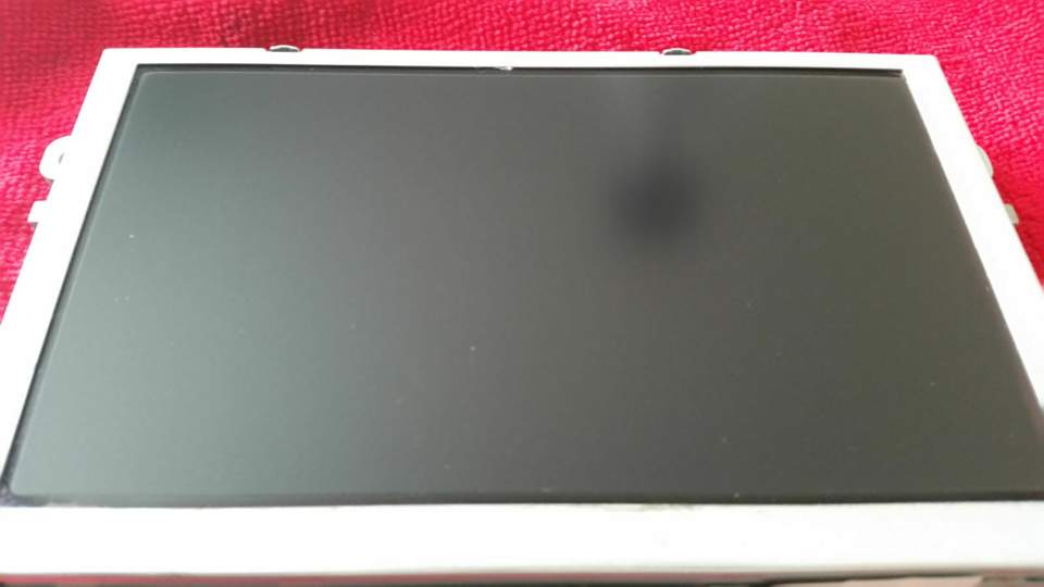

Naja, wie dem auch sei... ich hab das Display ausgebaut und die zerkratzte Anti-Reflexionsschicht runter poliert, was zwar mühsam war, aber doch ganz gut funktioniert hat. Dann hatte ich mir hier folgende Folie bestellt:

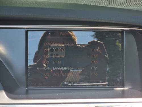

ich hatte das gleiche Problem bei unserem A5 Cabrio -> fette Kratzer auf dem Display, die einfach nur genervt haben. Allerdings haben wir ein MMI 3GP verbaut, für welches es noch keine Folie gibt (jedenfalls nicht bei Schutzfolien24).
Meistens sind die Kratzer nur auf der Anti-Reflexionsschicht des Displays, d. h. wenn Du diese Schicht mit ein wenig Glasreiniger und einem Mikrofasertuch herunterpolierst (komplett entfernst), dann sieht Dein Display anschließend wieder aus wie neu. Eine Beeinträchtigung, selbst beim Offenfahren, konnten wir bislang nicht feststellen.

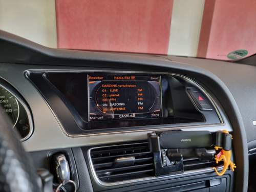

So... Nun noch schnell ein Update! Die maßangefertigte Folie ist nun da und passt perfekt auf das 3G (nicht Plus) Display. Und es war günstiger, als alle anderen Folien für das Audi MMI.
Die bestellten Abmessungen waren 81.5mm x 148.0mm (Radius 1.0mm)!

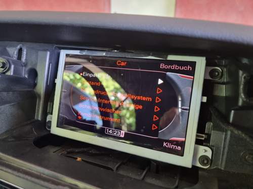

Danke, das werd ich wohl nutzen. Ich gehe mal davon aus zur Montage muß ich nichts ausbauen oder so...
Oh doch... Es bietet sich auch an, da es sonst ganz schön frickelig wird :/
Man muss nur die Verkleidung abnehmen und das Display rausschrauben.
Dauert eine Minute... Dann kann man das ganz in Ruhe und an einem staubfreien Ort machen.
