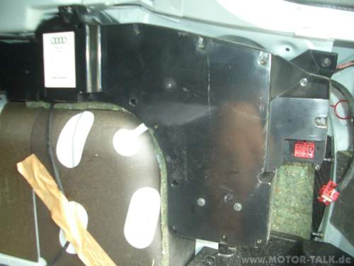

Also nochmal ich habe die normale anlge mit Mit dem concert 2 Radio in meinem Audi. Ich möchte die hinteren boxen über den originalen sub hinten rechts im Kofferraum laufen lassen. Also brauche ich eine Lösung um zusätzlich einen Verstärker mit bassbox an zu schließlich. Ich möchte aber auch kein fusch ich habe aber auch nicht das Geld um das fachmännisch machen zu lassen weil ich noch azubi bin. Ich würde auch lieber bose oder so drin haben aber das nötige klein Geld hat bei der Anschaffung gefehlt. Und so handwerklich geschickt habe schon oft in eine Anlage im Golf oder corsa eingebaut mit anderem Radio. Aber meins was ich haben möchte is etwas kompliziert . Reicht dir dad an Info oder brauchst noch was
Ich hoffe du kannst mir helfen.
Danke
Dennis
dann brauchst Du am besten:
Einen High/Low-Adapter, da reicht sowas:
http://cgi.ebay.de/.../230519417454?...
Remote kannst Du direkt am Subwoofer im Kofferraum abgreifen, ebenso das Lautsprechersignal.
Was Du noch benötig:
Vernünftiges Stromkabel - entweder direkt von der Batterie, oder (bei einem kleineren Verstärker) unterm Lenkrad abgreifen (Klemme 30).
Der High/Low-Adapter kommt dann an den Lautsprecherausgang vom originalen Subwoofer im Kofferraum. Da wird er eigentlich nur an einen Kabel geklemmt (parallel zu einem Türlautsprecher).
Anbei die Pinbelegung vom roten Stecker am originalen Subwoofer - ich hab Dir dort die Pins markiert, die Du dann brauchst.
Aktiv-subwoofer
Moin Dennis,
ja sicher sollst Du sparen als armer Azubi. Es ist löblich genug dass Du die Standarte der 4b-Fahrer hochhalten willst, obwohl Du noch so jung bist.
Wenn Du was mit Elektro lernst dass kannst Du dir locker alles, was Du brauchst am hinteren roten Stecker wegnehmen. Da kommt dein Remote-signal und das Steuersignal für die zwei Kanäle an. Da brauchst Du auch kein High-Low-Geraffel etc (wenn ich das hoffentlich richtig beurteile).
Du holst dir den Strom für deinen Amp. bei der batterie und hast das kabel bereits im Kofferraum liegen, richtig?
Lies dir diese hier noch durch:
http://www.motor-talk.de/.../...er-am-orig-subwoofer-t1942886.html?...
http://www.reconty.de/Audi/A6_4B/Nokia_Subwoofer.jpg
http://www.motor-talk.de/.../...egung-des-orig-subwoofers-t816049.html
Wenn dir der Belegungsplan des Steckers am Woofer nix sagt, dann Fingerchen weg davon und ab zum Spezi.
Mein Adapter war aus dem Regal (24€) und das Umlöten war für 15€.
Und dafür kannst Du es nicht selber machen, wenn Du keinen Plan hast :-)
und dem Mann/Frau kannste auch sagen, ob dem OEM-Woofer noch mitlaufen soll oder nicht.
Keine Angst, die helfen idR gerne, wenn man nen Termin macht und nett anfragt :D

Ja danke schon mal.das hilft schon mal aber was für einen adapter meinst du und was muss ich umlöten lassen? Is das auch eine Lösung von dem anderen Kollegen mit dem high low so ein ding habe ich noch liegen ?
Mfg
Dennis,
mit dem umlöten das war meine Leidensgeschichte.
Und sie war nur als Beispiel gedacht um dir Mut zu machen, deine eigene Lösung zu suchen.
Was Reconty schreibt, ist sicher richtig, also vertrau ihm da.
Ich habe bei meinem Wagen das Tune-up der Anlage auf eine ganz andere Weise gemacht als Du es vorhast (siehe mein 1. Post in diesem Thread).
Ich habe alles vorne weggeholt was ich an Steuersignalen brauchte und dann einen ganzen Haufen Kabel hin und zurück zum Kofferraum gelegt.
Brauchst Du doch alles nicht.
Dickes Stromkabel nach hinten (innerhalb der ersten 10cm nach der Batterie nicht die Schwebesicherung vergessen) und den Rest gibs für dich im Kofferraum.
Schöner kans doch gar nicht sein, oder?
