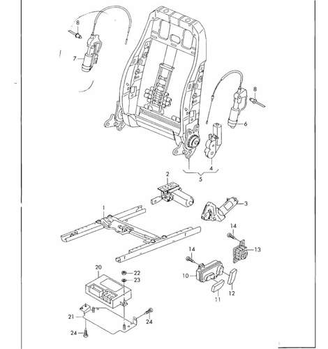

Hi, möchte meinen Fahrersitz ausbauen weil es am schaukeln ist, beim beschleunigen und bremsen fühl ich mich wie auf einem Schaukelstuhl.
Meine Frage ist ob ich ein Airbag Adapter brauche im " So wird´s gemacht" Buch wird beschrieben, dass ich ein VAS 6036 benötige.
Warum eigentlich??????
Ich möchte ja nur abbauen und von unten schauen ob etwas lose ist.
25 Antworten
das nachschauen kannst du dir sparen. Da ist das Sitzgestell ausgeschlagen. Altes B6 Problem.
Ein neues kostet ca 300€
Hattest du das selbe problem???
Es ist sehr nervig, möchte es ändern ist es denn leicht selber zu machen?
Danke für deine Info
MFG
ja, war bei mir das gleiche. Als Laie würde ich mich da aber nicht dran wagen. Der komplette Sitz muß zerlegt werden. Dann brauchst du noch die Klammern und die Spezialzange um den Bezug anschließend wieder an das Polster zu fixieren. Wa keine schöne Arbeit.
Gebrauchte Sitzgestelle hab ich beim Schrotthändler gefunden.

dann stecker unter dem Sitz trennen. und den alten nach 4 Schrauben raus werfen.

Im Anhang mal ne Sprengzeichung
Dann mal viel Spass beim Basteln :-)
