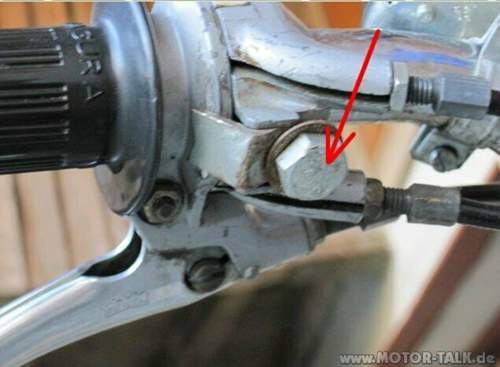

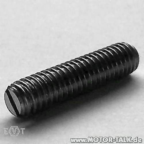

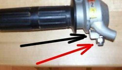

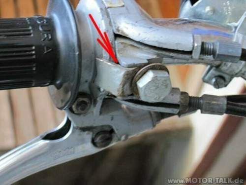

Die ersten Reparaturarbeiten haben begonnen. Weil der erste Gang nicht immer richtig reinging, habe ich die Schaltung neu eingestellt.
Apropos Einstellung: Glücklicherweise ist die Einstellung im Handbuch beschrieben, das Problem war nur, dass die Einstellhülse für den ersten Gang abgebrochen war. Da half nur noch ein Neuteil (man sieht auf dem Foto, welche der beiden Einsteller gewechselt wurde).
Auf dem zweiten Foto seht ihr eine Haltekonstruktion für den Schaltdrehgriff, die wohl noch patentiert werden müsste.:D
Da aber der Vorbesitzer weder über die leichten Schaltprobleme noch über den Haltewinkel gesprochen hat, muss ich wohl keine Bedenken haben, das Bild hier einzustellen.
Interessehalber wüsste ich aber doch gerne, wie der Drehgriff im Original daran gehindert wird, seitlich herauszurutschen. Das tut er nämlich, wenn man den Winkel einfach weg lässt. Und ob hier etwas Fett unter dem gebogenen Winkel gut täte - die Schleifspuren müssten ja nicht sein?
Gruß Wolfi
