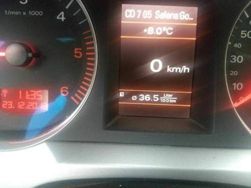

Ich hänge mich jetzt einfach mal hier dran. Mein A6 3.0 tdi mit TT Aus 2007 hat meiner Meinung nach auch ein komisches verhalten bei der Momentanverbrauchsanzeige. Beschleunigen ich, geht die Anzeige bis ca 36 Liter hoch. Ok. Fuss vom Gas und rollen lassen 0.0, auch ok. ABER: Stehe ich an der Ampel springt er von vormals 0.0 auf im Stand 4.2 Liter oder 7.8 Liter oder was auch immer. Ich kenne das so das dann irgendwas mit 0.5 Liter angezeigt wird. Kennt das vielleicht jemand hier im Forum und kann mir Tipps geben?
@Gymick schrieb am 31. März 2016 um 19:23:47 Uhr:
Logisch.
Im Fahrbetrieb,wenn du vom Gas gehst,geht der Verbrauch gleich Null.
Wenn du aber an der Ampel stehenbleibst,muss er dann wieder einspritzen,denn sonst würde der Motor absterben.
Richtig, aber soviel? Und so unterschiedlich? Wie gesagt, ich kenne das eigentlich so, das irgendwas von unter einem Liter angezeigt wird.
Also mein FL zeigt im Leerlauf auf N 0,8-0,9 L an. Wenn D drin ist mit Bremse 1,4 . Alles bei Betriebswarmen Motor. Bei Kaltem variieren die Zahlen.
Ist bei mir egal ob kalt oder warm. Er zeigt generell hohe Werte an. Ich komme durch ausrollen und einer Anzeige von 0.0 Litern durch Schubabschaltung zum stehen. Zwei, drei Sekunden später zeigt die Anzeige dann zum Beispiel 4.6 Liter an. Von ganz allein.
Wie sieht es denn auf der Autobahn aus?
Bei 130km/h und Betriebstemperatur müsstest du bis auf 7 Liter runterkommen.
Ab und zu lieg ich dann sogar unter 7........6,8-6,9 oder so....
