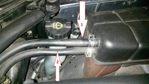

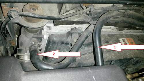

hab mal bei meinem geschaut :)
Der obere Schlauch (1) verschwindet unter die Zündspule, geht entweder zum AGR oder direkt in den Motor.
Der untere (2) geht an den Kühler
PS.: muss nicht das letzte mal sein :D
Kuehlwasserbehaelter-schlauchanschluesse
Kuehlwasserschlaeuche

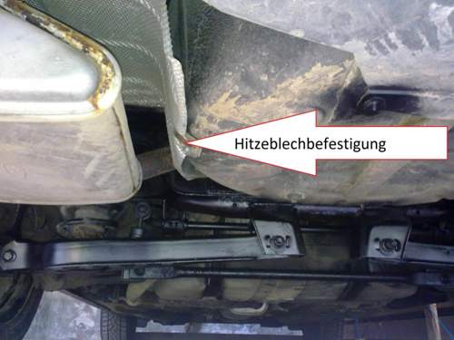

dann klopf mal den Kat ab, wenns scheppert, dann hast Du den Übeltäter gefunden, wäre nicht der erste Kat der in sich zusammen gefallen ist und dadurch einen Abgasstau hat
gerne machen auch die Hitzeabschirmbleche Geräusche, da sich die Befestigung löst oder herausbricht.
z.B. siehe Bild
Hitzeblechbefestung

So hatte ihn heute auf der Bühne beim Kollech. Es war doch nur das Hitzeblech vom Krümmer. Das geht ja noch den halben Krümmer entlang runter. Da hat sich eine Schraube gelöst und das Geräusch ist nach biegen und neu befestigen weg. Danke nochmal an alle. Das Flexrohr und der ganze Auspuff sieht noch sehr gut aus. Kat und Schalldämpfer klappern nicht. Danke nochmal an alle für die grandiose Hilfe!!!!!!!!

Bitte unbedingt beachten ,dass der AG-Behälter die zwei kleinen Schlauchanschlüsse oben hat.Klick
Der für die TDCI`s hat nur einen.
