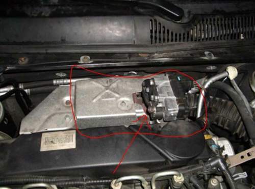

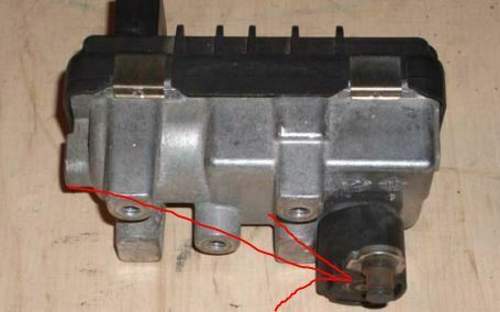

Ist bei diesem Bj "12/2003" auch ein elektronischer Turbo-Stellglied?
wenn ja, bitte die Stell-Gestänge prüfen ob sie da sitzt wo sie hingehört.
Hatte vor ein paar Monaten nachdem neuen TüV auch Leistungsverlust. An der BAB hat mein bj 2005 gefüllte 10 Min. gebraucht um die Höchstgeschwindigkeit zu erreichen und wie eine Sau gequalmt. Würde festgestellt dass die Gestänge abgerutscht war weil die Sicherungsscheibe weg geflogen war.
