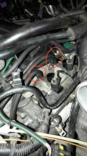

4) Die Drallklappen bzw Wirbelklappen sind wohl das Problem. Die gehen wohl maximal 75% oder so auf. Sowas hatte ich nach Recherche hier und in anderen Foren schon vermutet. Reparatur beim FFH mit neuem Ansaugkrümmer kommt für mich nicht in Frage (ca. 1000€).
Ich habe aber schon mehrfach gesehen bzw. gelesen, dass es für die Klappen auch Reparatursets gibt bzw. haben Leute den Krümmer schon selbst gereinigt. Ist das empfehlenswert bzw. kriegt man das selbst hin oder was macht man da am besten?
Alternative ist weiterfahren und in den nächsten Monaten ein neues Auto bestellen.
Wenn die Wirbelklappen nicht ganz aufgehen, kann das nicht auch einfach an dem Stellglied liegen? Das sollte doch nicht so teuer sein und deshalb muss ja nicht zwangsläufig die ganze Anlage neu.
Dann mache erstmal paar Tropfen WD40 in die 2 solenoid Ventile. Die sind mit unterdruck für die Stellung der Wirbelklappen zuständig.
Rechts am Zylinderkopf oben findest du sie. Die Schläuche abziehen und wirklich nur paar Tropfen rein.
Bei mir hat das damals Wunder gewirkt.
Hier habe noch mal n Foto gefunden als ich die repariert habe.
Die Schläuche zum abziehen, habe ich hier mit Rot markiert.
ps: und das wichtigste: WD40 kann schon Einwirkzeit brauchen. Bei mir hat es erst am nächsten Tag funktioniert ;) dann lief der Dicke wieder richtig.
