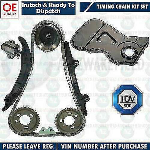

Moin,
das Problem ist das die Codes nicht wirklich was aussagen , für Ford gibt s extra Auslesegeräte :-(
Die Steuerkette siehst du nicht , die ist unter einer Abdeckung , siehe Foto wie das Ding aussieht.
Ich würde an deiner Stelle mal die Kompression messen .
https://www.ebay.de/i/132076607516?...
evt. hast ne Werke in der Nähe die dir son Ding ausleiht .
MfG
Steuerkette

Verzeiht mir, aber ich habe geschaut auch was die Steuerkette betrifft, trotz der tollen Beschreibung... Wer weiß wo die sitzt. Nein ich hab sie nicht gefunden!
