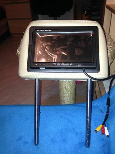

hat schon jemand ein Monitor in die Kopfstützen gebaut oder ne Idee wie es funktioniert?
Bei den Kopfstützen sind ja solche Plasteverkleidung dran, da müßte doch ein Monitor einzupassen gehn!?

Themenstarteram 27. April 2012 um 19:13
hab mal angefangen mit den Einbau der Monitore in die Kopfstützen. Ich poste mal dazu 2 Bilder.
MfG Matze

Hi, ich würde gerne den Therad nochmal wiederbeleben und mich an die Ausgangsfrage anhängen. Die Monitore hinten unabhängig von vorne laufen zu lassen ist kein Problem und soll hier auch nicht das Thema sein :)
Hat schon mal jemand Monitore in die neuen Komfortkopfstützen eingebaut? Ich meine die Kopfstützen, die auch horizontal verstellbar sind und hinten nur die glatte Plastikoberfläche haben.
Bebilderte Anleitungen zum Einbau in normale Kopfstützen kenne ich. Wie sieht es aber hier aus? Ist in den Kopfstützen Platz, so dass man die Monitore ggf. sauber in die Kopfstütze einpassen könnte? Welche Monitore passen? Würden beispielsweise welche von Alpine reinpassen?

Themenstarteram 10. April 2012 um 8:29
das kannst du knicken. Da es aktive Kopfstützen sind, wurden die Dinger mit diesen Schiebemachanismus vollgestopft. Da kannst du also nichts rein bauen. Ich habe jetzt ne andere Alternative gefunden und zwar hole ich mir von Ampire dei fahrzeugspezifischen Kopfstützen. Farbe für dein Bezug, wird aus einer Farbkarte entnommen.
MfG Matze

Naja durch die plastikabdeckung hinten hast du ja ne ebene Fläche, da kann man dann plan einen geeigneten Monitor ranschrauben, wenn der nen kleinen schwarzen Rahmen hat, kann das ganz ordentlich aussehen und du bist in der Größenicht so limitiert.
Aber wie verlegt man unsichtbar das Kabel, die Metallstäbe sind ja keine Rohre...
MfG Matze

Was hast da jetzt für Kopfstützen verwendet?
Themenstarteram 28. April 2012 um 14:17
hab mir die von Ampire bestellt!
