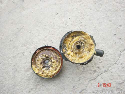

Die KGE hab ich schon mehrfach gereingt, immer wieder interessant was das an Schmodder drinhängt----Bild anbei. Macht auch komische Geräusche wenn das Ding zu ist.
Apropos Bild, immer her damit Deine Bilder. Sind immer eine gute Hilfe.
Dsc06390
Die KGE hab ich schon mehrfach gereingt, immer wiedre Interessant was das an Schmodder drinhängt----Bild anbei. Macht auch komische Geräusche wenn das Ding zu ist.
Moin
Kannst mal kurz erklären wo das ding sitzt und wie mans raus bekommt zum reinigen? Reicht es das auf dem bild sauber zu machen oder muß noch mehr gemacht werden?
Gruß Andre

Hi Andre,
erkennt man eigentlich alles HIER
Gruß S.
Super! Ich danke dir.
