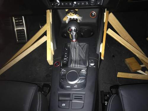

Mono.pur nachrüsten
Audi A3 8V
Hallo, ich wollte mal fragen ob es möglich ist Mono.pur nachzurüsten, da ich gerne die Kniepads hätte.
Hat das schon wer gemacht bzw. kann mir jemand sagen was das kostet?

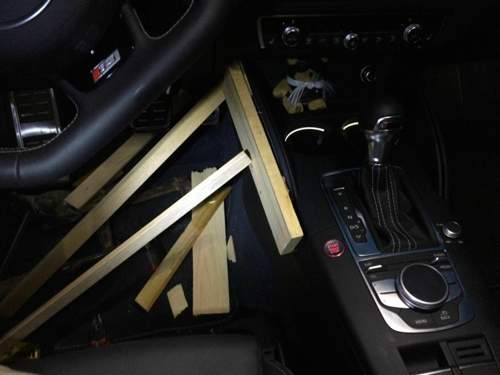

neue Mittelkonsole bestellt und Kniepads demontiert. Man muss nur den Kleber brechen, am besten durch halbwegs vorsichtiges hineinhebeln mit einem breiten Schraubenzieher. Ist relativ einfach und man kann dabei kaum etwas beschädigen.
Die beiden "Steckzylinder" auf der Innenseite der Kniepads, dienen rein als Führung damit die Pads an der richtigen Position sind. Rasten aber nicht ein u haben auch sonst keine haltende Funktion.

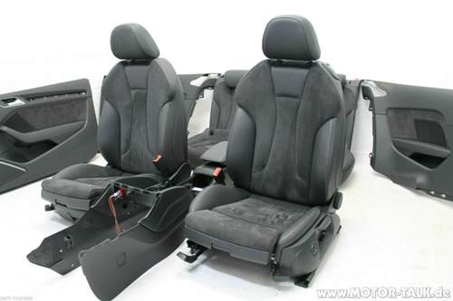

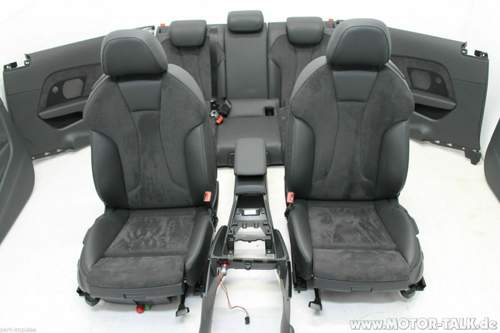

Du könntest ja mal deine Innenausstattung posten evtl. mit Foto....wäre dir dankbar!
Ich hab auch Mono.pur aber halt A3 Limo. Ist bei mir S-line Alcantara gelocht mit weißen Nähten. Aber ich glaub nicht, dass dir das bei einer nicht Limo hilft, da die Limo zwar innen fasst identisch aussieht, aber die Karosserie dann doch eine andere Form und Abmessung hat.

Ich denke nicht,das die Karosserie in dieser Angelegenheit eine Rolle spielt... die Mittelkonsole incl.Kniepads dürften identisch sein. Poste doch bitte Fotos....habe ebenfalls S line und Alcantara im 2-Türer....bin sehr interessiert an den Fotos !
