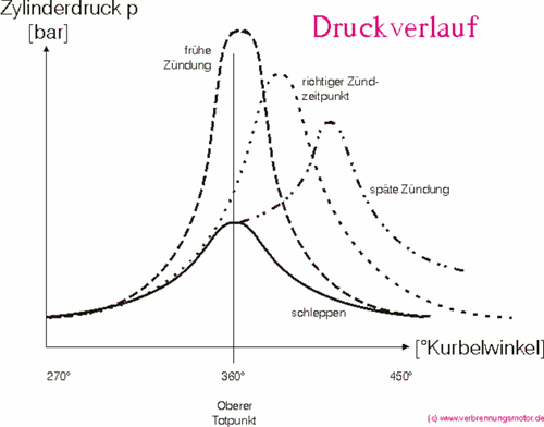

Zu dem Diagramm mußt Du Dir jetzt die nicht lineare Abwärtsbewegung des Kolbens vorstellen.
Bei n. OT ist (beim 1272er) der Kolben gerade mal 0,177 mm abwärts gegangen.
d.h. Pleuel u. Kurbelwange bilden noch fast eine Gerade, der "Knick" hat nur 6,5°, also geht so gut wie jeglicher DrucK schlichtweg nur auf die Lager, der Expansionsraum kann sich kaum vergrößern.
Ca. zwischen dem 70. und 78. °KW ist die Bewegung pro Grad 0,655 mm
(hab nicht immer Alles auf die 38. Nachkommastelle berechnet :D )
Pleul u. Kurbelzapfen stehen bei 73,5° KW im rechten Winkel zueinander, da wird der Druck (Kolben > Pleul > KW) am effektivsten in Drehbewegung umgesetzt.
In dem Bereich ist auch die (eff.) Kolbengeschwindigkeit am höchsten.
MFG
Edit:
hab spasseshalber mal die Kolbenbewegung von OT bis 1° n. OT berechnet,
gerade mal 0,007 mm
2° n. OT = 0,028 mm
3° n. OT = 0,064 mm
4° n. OT = 0,114 mm
Soviel zum Thema "bei abgebautem Kopf den OT sehen / fühlen" und definieren wollen wann der Kolben im OT steht, da sind innerhalb von 6° KW
nur 6/100 mm bidirektionale Bewegung !
