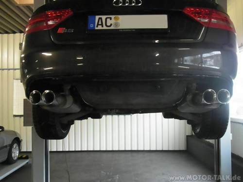

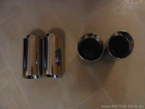

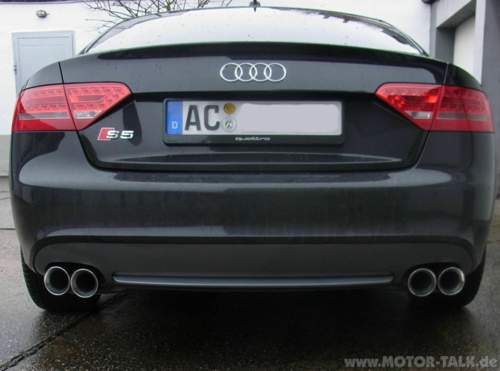

Da mir die ovalen 90x75mm Endrohre der Senner Anlage unter meinem S5 nicht gefielen, habe ich mir doppelwandige, 20° abgeschrägte BN-Pipes Edelstahlenderohre gekauft. Alle 4 Endrohre kosten 164,- frei Haus und sind 1a verarbeitet.
Ich habe die Endrohre in einer Mietwerkstatt in Aachen montiert ( saubere Werkstatt, gutes Werkzeug - kann ich weiterempfehlen - per PN ) wo nochmals Mietkosten von aufgerundet 60€ für 2 Std. Hebebühne, Schweißgerät und Kleinkram angefallen sind.
Die gut 2 Std. braucht man, da die Endschalldämpfer demontiert werden müssen um die dicken Senner-Endrohre sauber zu kürzen.
Die restliche Zeit geht dann schnell beim Anpassen und Montieren wieder drauf.
Das Positionieren der vier Endrohre ist etwas Zeitintensiver als man glaubt da man auch die Längenänderung des Auspuffs im heißen Zustand berücksichtigen muss. Die Endrohrposition kann sich durchaus um 10-15mm verschieben.
Das Ergebnis würde ich durchaus als "Gelungen" bezeichnen - allerdings würde ich im nachhinein vielleicht doch eher zu 80mm statt 90ern tendieren - auch wenn da noch "Luft" im Diffusorausschnitt ist wirken die 90mm Endrohre um einiges kräftiger wie die ovalen 90x75mm die drauf waren.
Aber seht selbst.

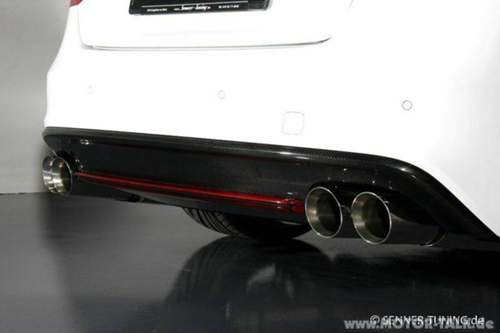

Ich finde die Endrohre sehr gut, zu groß sind sie auch wieder nicht... Große Endrohre nenne ich die von Supersport für den S5... Zudem hat Senner ja auch bei dem Foto die ähnlichen Endrohre montiert (siehe Anhang) und da sieht es auch nicht zu groß aus.. Live siehts sicher ganz gut aus, und wenn die dicken Räder drauf sind mit breiterer Spur so passt das Gesamtbild.
