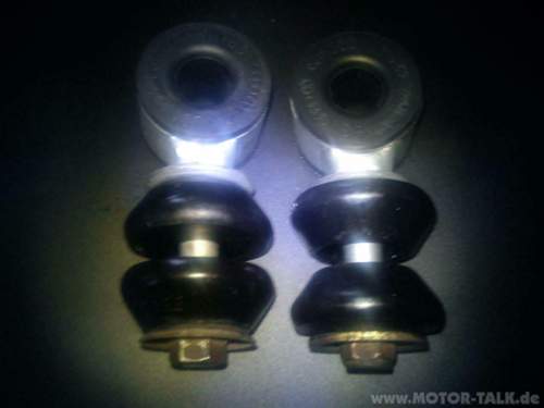

So. Hab gerade meine krachneuen original-VW Koppelstangen 191411315B gekriegt.
Vorher waren bei mir zwei unterschiedliche:eek: Hoihoi-Zubehörteile befurzter Qualität (die Schweißnaht war der blanke Selbstmord) verbaut.
Die Lager hab ich (wie auch alle anderen VA-Lager) in robusterer Ausführung aus dem Regal von von Essen, dem Claus gegriffen.
Stellt sich nun die Frage: Wie herum kommt das Zeugs zusammen?
So
(schaut euch das mal an, genau solche China-Asia-Taiwan-Selbstmörder hatte ich auch drin !!!! purer-Verarbeitungs-HORROR !!!)
oder kommt das
so ?
Man weiß es nicht.

Montage wie in Bild 1 )-(
Somit hat man eine gleichmässige Belastung, wenn die Druckrichtung zur Seite verschoben wird.
Korrektur: Ich meinte die Blechscheiben.
Die Gummilager müssten gedreht werden O--)0oo0(-

Danke die Volkswagner für deine Einschätzung - bin schon froh, dass sich "jemand traut"
Also du sagst, Gummis genau andersherum als hier ?
edit:
Hab ein Bild vom betreffenden Originalteil angehangen, du sagst also wie hier rechts gezeigt
Links oder rechts, was ist korrekt?

Das Bild erklärt sich doch eigentlich von selbst...
In den Gummis ist doch sogar ne kleine Vertiefung für die "Unterlegscheiben". Also dicke Seite zum Querlenker.

So wie du das sagst, Koni war es auch verbaut - aber das wäre dann genau andersrum als VWagner meinte. Du sagst also linkes Bild in meinem Bildanhang.
Du hast Recht: Die Gummilager haben eine Mulde an der schmalen Stirnseite.

Der Witz ist: (hier wieder dargestellt wie Volkswagner meinte)
Schaut mal hier im Russen-ETKA Pos 15-18
Da geht's allerdings scheinbar auch um Golf 3

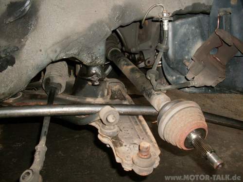

So war das bei meinem Schlacht-Golf verbaut.
Und der hat defintiv keinerlei Wartung bis zu seinem Ableben erfahren.

Eure letzten beiden Einträge sind schon wieder gegensätzlich. bei KikaGT ist dünn außen und beim Schwarter seinem Bild (vielen Dank!!) ist doch das dünne Teil innen am Querlenker, oder hab ich nen Knick in der Optik???
Schwarter matcht mit Volkswagner
KikaGT matcht mit Koni
...gibt's doch garnicht, oder ???

is dass jetzt ne fangfrage? die lippen natürlich in die pfanne. warum auch andersrum? macht ja keinen sinn. das meint auch vw...

Howdy. Richtig. (Volkswagner, Schwarter dito)
Die Querlenker haben eine akkurat passende Aufnahme (eine kreisrunde Erhöhung) welche akkurat die Mulde der schlankeren Seite aufnimmt.
