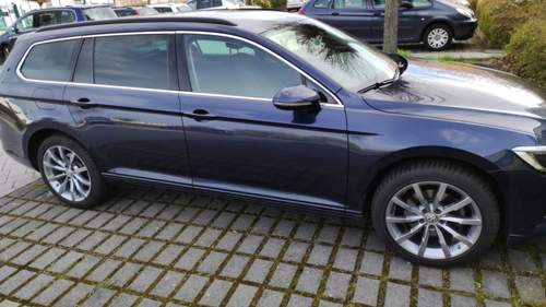

Moin in die Runde,
hier fragt ein Ahnungsloser, also bitte Schongang einlegen :D
Ich habe mir für meinen Passat B8 Comfortline von 2017 die Monterey-Felgen in 18 Zoll gekauft und passt auch alles, sieht gut aus, bin zufrieden. Nun bin ich zum Tüv und der sagt, ich darf nur 16 und 17 Zoll fahren und habe Pech gehabt. Für (ich zitiere) Original-Teile geben die Hersteller keine ABE und Gutachten raus. Er meint ich soll es beim Kraftfahrtbundesamt versuchen (haben heute geschlossen). Da der Herr sehr wenig kompetent wirkte und mich eher verwirrte, möchte ich hier mal fragen, wie denn der tatsächlich richtige Werdegang in so einem Fall wäre.
Grüße, Martin

Guck mal bei dir in die coc Papiere in die Anmerkungen (52). Da stehen bei mir (bj 2019) 18 Zoll Felgen: 8J x 18 ET 44 mit Bereifung 235/45 R19. Da die Monterey diese Maße haben darfst du die auch fahren - natürlich nur dann wenn sie auch bei dir im coc eingetragen sind - wovon ich ausgehe:)

Ich hatte mal einen ähnlichen Anruf bei einem Prüfingenieur. Du kannst aber eine Einzelabnahme der Rad-Reifen Kombi machen lassen. Kostet beim TÜV Nord 20€ pro Rad. Da es ein OEM Rad ist und es somit eine Teilenummer hat, müsste es gar kein Problem sein.
Musste mir damals das traglastgutachten oder wie das heißt vom vw Händler holen damit zum TÜV die haben die Felgen dann eingetragen, durfte damals auch nur bis 18zoll fahren und bin auf 19zoll gegangen alles orginale vw Felgen gewesen.
Dies einmal ausdrucken und zum TÜV mitnehmen:
http://www.motor-talk.de/.../Attachment.html?attachmentId=734981
Damit kann der TÜV eine Einzelabnahme für alle Originalfelgen des B8 (vFL) vornehmen. Der Herr vom TÜV hatte keine Ahnung bzw. auch keinen Bock nach einem Vergleichsgutachten in seinem System zu schauen.

Also das Dokument hat leider überhaupt nicht interessiert. Einzelabnahme war angesagt. Im Schein, der dann natürlich auch nochmal für 52€ neu gedruckt werden musste, steht nun 18 Zoll und die Reifengröße drin. Nicht mehr und nicht weniger für insgesamt schlappe 174€.
Optisch gefällt es mir aber sehr gut. Nur 2cm zu hoch :D
