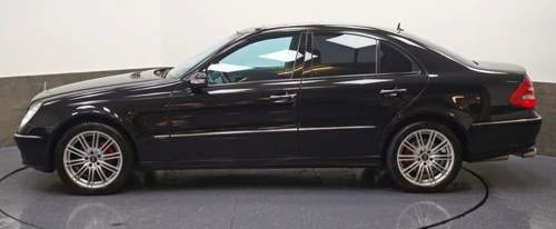

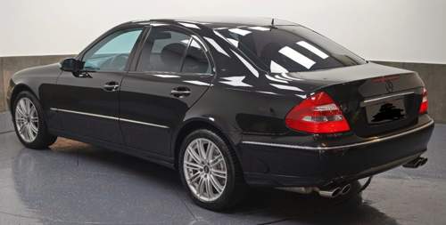

ich möchte mir gerne einen W211 zulegen.
Nun habe ich ein für mich passendes Modell gefunden.
Allerdings bin ich mir nicht sicher, ob es ein MOPF ist oder nicht.
Das Fahrzeug hat zwar EZ 03/2007, der Kühlergrill sieht für mich aber wie ein VORMOPF Kühlergrill aus.
Kann mir da jemand helfen?
Außerdem hat das Fahrzeug einen Allradantrieb, macht der viele Probleme oder kann man den "bedenkenlos" kaufen?
Vielen Dank für eure Antworten

Auf deinen Bildern handelt es sich eindeutig um einen Vor MOPF.
Chris
Der stand aber lange rum dann wenn der wirklich EZ 03/2007 ist. Hast du mehr Infos? FIN? Link zum Angebot? Auf den Bildern ist definitiv ein Vormopf abgebildet wie schon von der Vorredner schrieb.

kann mir jemand sagen, was das für Felgen sind?

@oli78 schrieb am 6. April 2023 um 16:24:05 Uhr:
Danke,
Oli
Serien Mopf 18“ Felgen.
GPS Empfänger noch in der Scheibe verbaut bedeutet eigentlich sicher noch vor MOPF.
Bei mir ist der dann auf dem Dach.
Ja und die Felgen kenn ich als 18" Sport Felgen vom MB, viel als Mischbereifung im Einsatz.
Wollte ich mir auch zulegen, aber nicht billig das Spiel.
Die Felgen sehen mir irgendwie nach Nachbau aus. Ähneln aber den Sportpaket Felgen.
Definitiv ein Vormopf; erkennt man auch an den Lenkradtasten.

Das sind keine Original Felgen von MB. Es sind RH Alurad MO Edition Sport Silber vermutlich in 8x18" ET30 oder ET35. Sehen den Original Sportpaket-Felgen allerdings recht ähnlich durch die 10-Doppelspeichen.
Das Fahrzeug ist eindeutig ein Vor-Mopf, der bis Mitte 2006 gebaut wurde. Daher besondere Vorsicht bzgl. dem Problem mit dem Kettenrad bei dem M272 Motor. Motornummer ist garantiert im kritischen Bereich und mit der Laufleistung vermutlich kurz vor der "Verschleißgrenzen". Das Risiko wäre es mir bei dem angesetzten Verkaufspreis nicht Wert.
