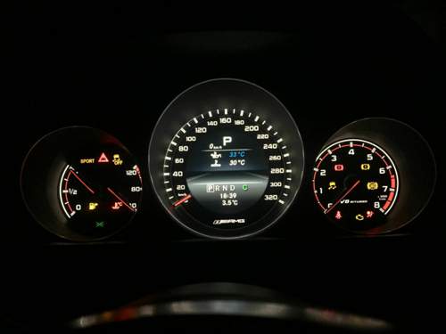

Da ich das MRM an einen netten Member verkauft hatte, musste das Lenkrad raus, gleichzeitig wurde der Vibrationsmotor eingebaut und das Lenkradsteuergerät getauscht (das alte hatte die Pins für den Motor nicht, auf den Bildern gut zu sehen).
