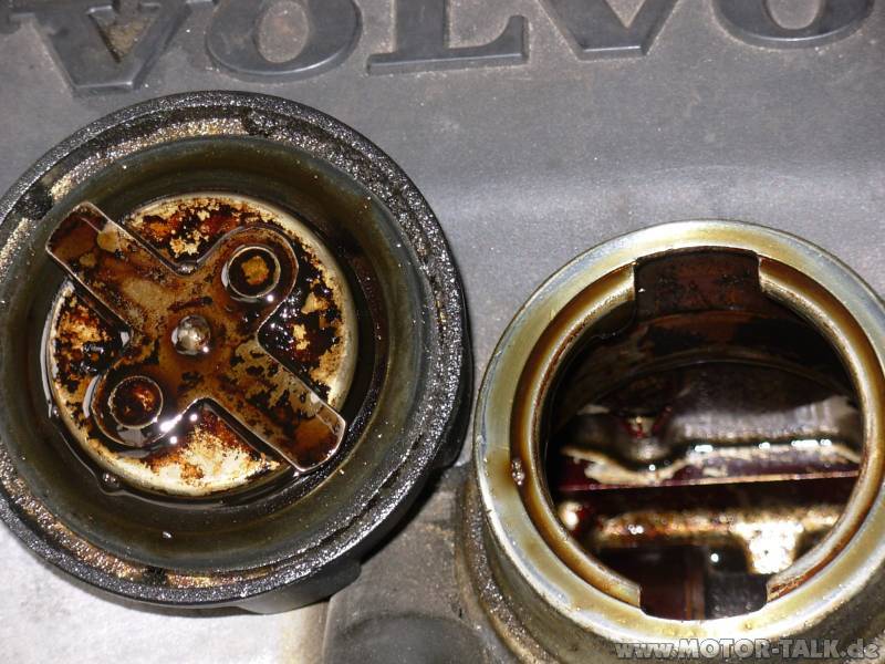

Was man näher in Augenschein nehmen sollte ist ob die Drosselklappe schon erneuert wurde, die "zeichnen" sich leider durch relativ kurze Lebensdauer aus (ca. 120.000 Km) Reparatur beim :) um die 700€. Eine def. Drosselklappe fängt mit unruhigem Leerlauf an.
Zahnriemen neu? Schau mal in den Öleinfüllstutzen, ob der halbwegs sauber ist d.h. dadurch kann man auf den Ventiltrieb schauen. Denn so sollte es nicht aussehen.
Ansonsten das übliche, Probefahrt, Scheckheft etc.....

Hallo Krustenkrabbe,
das mit dem Blick durch den Öleinfüllstutzen lässt meist auf nicht allzu genauem Umgang mit den Ölwechselinterwallen schließen, was natürlich dem Motor nicht zuträglich ist.
Aber wenn die Inspektionen soweit eingetragen sind, sollte dies kein Problem sein.
