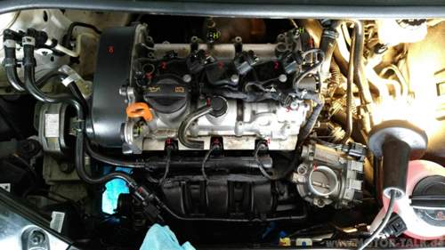

Vielleicht für den ein oder anderen mal ganz interessant/hilfreich. Noch keinen Motor gehabt der von außen zumindest so Servicefreundlich ist. Einspritzdüsen, Zündkerzen,Drosselklappe alles innerhalb von 10min erreichbar.
Beschreibung:
1. Ventildeckelentlüftung
2. Zündmodule (M10 Befestigung) darunter Zündkerzen
3. Nockenwellenversteller
4. Einspritzdüsen (Mit 2xTorx kann ganze Einspritzleiste herausgezogen werden)
5. Nockenwellensensor
6. Drosselklappe
7. Taktventil Tankentlüftung (Aktivkohlefilter)
8. Abdeckung Zahnriemenantrieb (gekapselt)
9. Abdeckung Nebenantrieb (Kühlwasserpumpe)
H. Haltenasen Luftilfterkasten
Hoffe es hat sich kein Fehler eingeschlichen.

Eine Kleinigkeit:
Zu 8. Soweit ich weiß, hat der eine Steuerkette und keinen Zahnriemen.
Edit: Doch Zahnriemen, siehe unten
Viele grüße
Der Sauger und der TSI haben beiden einen Zahnriemen.
Stimmt, vielen Dank. Hatte es noch von meinem ersten Telefonat mit dem VW-Menschen bzgl. Inspektion im Ohr, aber der war scheinbar noch auf dem alten Stand. Viele Grüße
