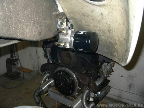

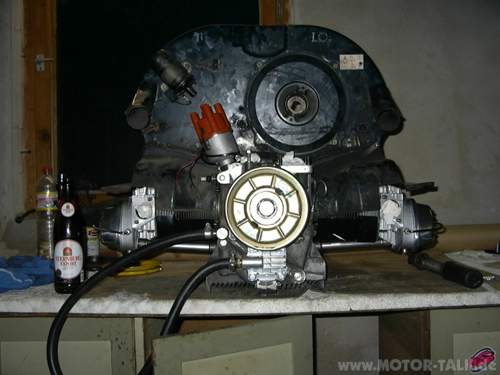

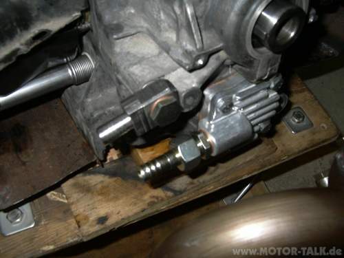

Im Zusammenhang mit der Ölfilterpumpe geht der Full-Flow Anschluss natürlich nicht zu verwenden. Nur kann es ja sein, dass Deine Kühlung mal nicht mehr reichen wird und Du gezwungen bist, auf Full Flow umzurüsten. Den Anschluss reinbohren macht Späne und ist daher nur mit Motorzerlegung sinnvoll. M16x1,5 oder M18x1,5, kann zugestöpselt werden, für spätere Nutzung. Bei Nutzung des Full-Flow muss allerdings dann der druckseitige Abgang von der Ölpumpe auch zu gemacht werden, mit einem Alu-Stöpsel und eben ein Pumpendeckel mit Abgang angebaut werden. Diese gibt es auch in Edelstahl und mit Überdruck-Ventil. Der grosse Vorteil von Full Flow ist natürlich, dass man den im Gebläsekasten befindlichen Serien-Kühler beibehalten kann und gleichzeitig einen Frontölkühler nutzen kann. Bei mir thermisch stabil mit über 180PS.
Eine Variante, unter den Ölfilter einen Zwischendeckel anzubringen, mit zwei Anschlüssen für den Ölkühler gibt es glaube ich auch, nur hast Du dann immernoch kein Thermostat...
Die Filterpumpen brauchen auch übelst Platz und sind mit vielen Auspuff-Anlagen gar nicht zu verwenden. Falls die Filterpumpe noch nicht gekauft ist, würde ich es sofort realisieren, also die guten Kontakte zum Riechert nutzen und dort ein Filterthermostat kaufen, das hinten links an der Stoßstangen-Halterung befestigt wird. Kosten etwas über 200 Euro. Lohnt sich aber.
Ich habe mal ein paar Bildas rausgesucht, wie das bei mir realisiert ist.
(Das Topföl stammt nicht vom Thermostat, sondern von den Stösselschutzrohren);)
