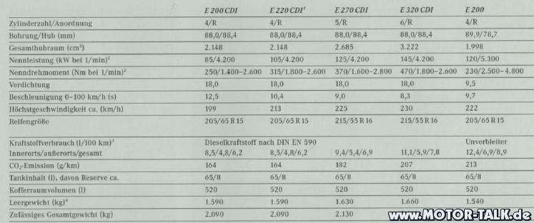

Beim 200 CDI und 220 CDI verhält es sich genauso ! Auch schon beim W210.
Der 200 CDI hat 2.2 Liter und zahlt auch dafür die Steuer !
Hier die Beispiele für alle, die es nicht glauben :
http://de.wikipedia.org/wiki/Mercedes-Benz_Baureihe_210
http://en.wikipedia.org/wiki/Mercedes-Benz_W210
Grüße.
Grüße.

Hier ein Beispiel.
Wer lesen kann, ist klar im Vorteil und wer es technisch und praktisch erfahren hat , weiß noch mehr .
http://www.motor-talk.de/.../Attachment.html?attachmentId=565792
http://www.motor-talk.de/.../Attachment.html?attachmentId=566794
Netten Gruß an fr348ts.

Wobei auch die Motoren des 200CDI und 220CDI nicht identisch sind. Der Hubraum ist gleich, ja.
